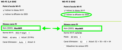

Petite consolation : si tu veux éviter de multiplier les noms de wifi visibles par tes voisins et leur épargner cela (à défaut d'épargner les ondes) :
- tu peux donner le même nom à tes 2 wifi (le 2,4 GHz et le 5 GHz) afin qu'ils se réunissent en un seul (par exemple sous le nom de SSID "MonWifi") et tu seras même gagnant aussi à titre personnel : tes appareils compatibles Wifi 5 GHz (ce qui et le cas de tous les appareils récents depuis quelques années) choisiront automatiquement le meilleur des 2 en débit, et donc bénéficieront de la deuxième fréquence.
- autre solution pour que le 2e wifi ne soit pas visibles chez tes voisins, tu peux sans doute aussi cocher "ne pas diffuser le SSID" pour éviter que ce 2e wifi 5 GHz ne puisse être vu
