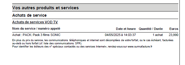

Depuis plus d'un an je suis victime d'achats frauduleux de services VOD TV. Au début de petites sommes une ou deux vidéos par mois, puis des montants graduellement plus importants.
Je précise que je suis le seul à utiliser la Box, que je n'ai pas de TV, je n'ai donc JAMAIS, ni installé, ni utilisé les accessoires pour connecter la TV, ni acheté de vidéo, etc.

Bonjour @natetclau07 ,
Vous pouvez mettre une copie de la partie VOD facturée svp ?

Bonjour,
Merci à tous pour vos réponses.
Permettez-moi de vous répondre en une seule fois dans ce message.
@Ryry: Je rectifie, en effet mon épouse et moi-même sont seuls utilisateurs de la box ainsi que du seul ordinateur que nous possédons et nous avons chacun notre téléphone. Cela dit, avec certitude, ni moi, ni mon épouse n'achetons ou ne téléchargeons de films. Nous sommes des lecteurs assidus.
@AlaeT: Merci pour votre réaction.
@Franck: Vous trouverez ci-après la capture des achats facturés.
Encore merci à chacun pour l'intérêt que vous portez à notre cas.
