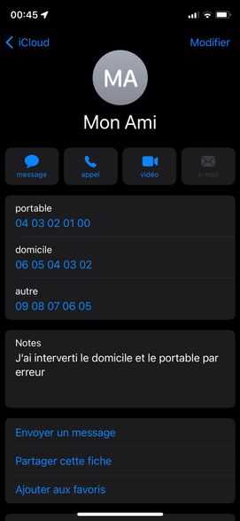

- dans la fiche contact de ton propre téléphone, pour ton ami tu aurais pu mettre par erreur le 06 en face de l'information "n° fixe domicile"
- ainsi quand tu crois appeler son fixe... alors en fait ton téléphone composerait le 06 et donc appellerait le mobile

Que veux-tu dire par "c'est bien distinct" :
- que tu as enregistré les 3 numéros de ton contact dans 3 fiches contact "distinctes" (comme si c'était 3 personnes différentes ?)
- ou bien que tu as spécifié 3 numéros "distincts" dans l'unique fiche contact de ton ami (comme je le fais en-dessous en guise d'exemple sur mon propre téléphoné)
=> à titre d'exemple, dans le cas 2 (avec la fiche ci-dessous sur mon propre téléphone) ça donnerait le problème que tu constates sur le tien.
Cela dit, maintenant que tu as répondu à une autre question (cf. ci-dessous), mon hypothèse semble non adéquate.
As-tu essayé de composer "à la main" le numéro fixe de ton ami (en l'occurrence, donc le 04 ...) ? As-tu le même résultat erroné ?
