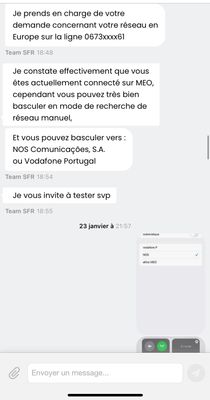

Bonjour et merci pour votre réponse. Lorsque j’en ai parlé à un assistant SFR j’ai eu cette réponse (voir au dessus) donc normalement je peux me connecter sur ces deux réseaux. Dernièrement on m’a même proposé de me connecter à OPTIMUS que je ne capte pas (et je pensais que ce réseau n’existait plus au Portugal d’ailleurs). Il me semblait aussi que SFR = Vodafone, non? Ou je les assimile seulement pour leur couleur rouge.
Enfin, dernière solution proposée par une conseillère SFR, réinitialiser les paramètres réseaux, ce qui m’embête un peu pour tous les mots de passe WIFI emmagasinés ces derniers temps qui se verront effacés 😕 mais bon je tenterai si vraiment je ne trouve rien d’autre à faire. Aussi, j’ai peu espoir que ça fonctionne. J’étais à l’étranger il y a 1 mois et demi avec Orange et tout fonctionnait parfaitement je n’ai pas touché aux réglages de mon téléphone depuis. A moins que le changement d’opérateur crée ce genre de soucis et que la réinitialisation soit nécessaire…

Bonjour @Leticia_G
Oui, vu la réponse "hyper précise" sur le nom des 2 réseaux partenaires, je pense que cette réponse démontre que ces 2 noms sont officiellement dans une fiche d'information-réponse à laquelle cette personne a dû se référer... Je comprends comme toi.

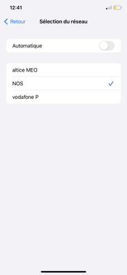

Je viens d'avoir le même problème lors d'un voyage en Belgique. Il faut savoir que je voyage partout en Europe depuis très longtemps, et ailleurs dans le monde. Habituellement, mon téléphone se connecte automatiquement à un des réseaux locaux. Mais cette fois, non: aucun réseau trouvé, et donc "no service", aucun accès réseau. Alors que pendant mes voyages précédents, en Belgique, mon téléphone se connectait automatiquement au réseau Proximus.
J'appelle le support SFR. L'agent me propose de désactiver la recherche automatique de réseau, et de passer en recherche manuelle. Je vois plusieurs réseaux: des noms inconnus, et aussi BASE, Proximus et Orange B. BASE ne se connecte pas, mais Proximus fonctionne. L'agent me dit alors que c'est normal: quand on est à l'étranger (selon lui) il faut TOUJOURS passer en sélection manuelle - ce que je sais être faux, de part ma longue expérience.
Je ne comprends pas vraiment ce qui s'est passé. Sachant que ma femme, qui est aussi abonnée SFR a vu son téléphone se connecter presque instantanément sur Orange B.

Bonjour @AlbertG
Honnêtement, moi non plus.
- Comme tu le dis (et comme tu l'as constaté encore une fois sur le téléphone de ta femme) usuellement, une fois qu'on active le téléphone (par exemple en coupant le mode avion) il se connecte automatiquement au réseau partenaire.
- En effet, passer en mode manuel est un pis-aller, une roue de secours quand ça ne se fait pas bien, mais ce n'est pas habituel.
Donc difficile à dire pourquoi tu es tombé dans un cas atypique et très particulier.
