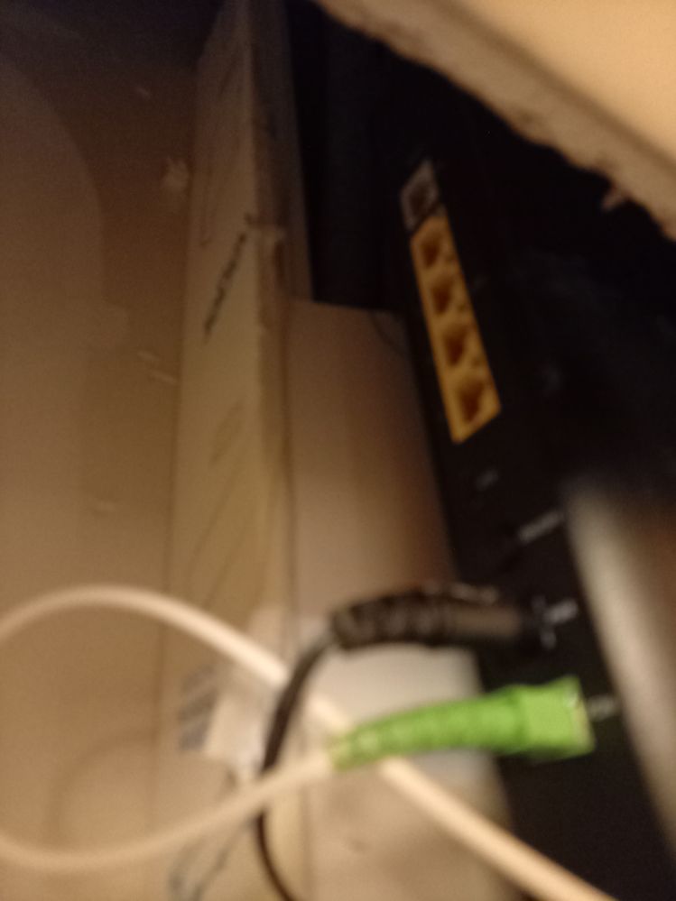

Pour ma box, j'ai changé la box ADSL pour la box fibre, étant désormais éligible pour la fibre. Un installateur de SFR est venu, et m'a installé la box 8 de SFR.

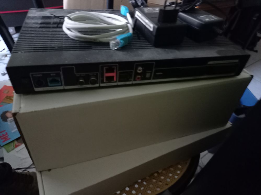

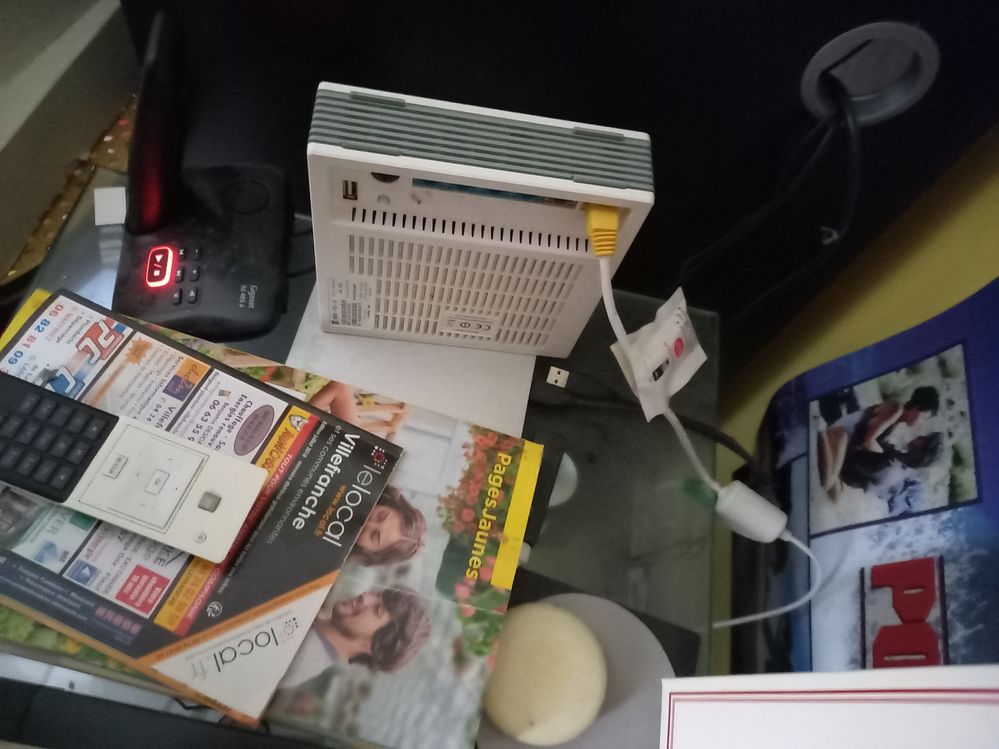

Mon appartement ayant une prise murale fibre dans mon salon, la box a été installé directement sur l'armoire électrique, dans l'entrée de mon appartement, mais la liaison de mon tél fixe à la box n'a pas été faite. le tél fixe est toujours branchée sur mon ancienne box (embout jaune, voir photo).

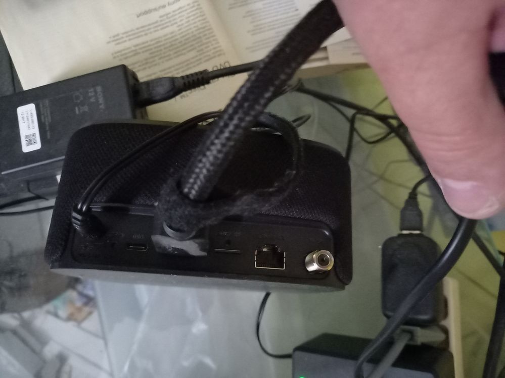

  2. la box 8 TV : c'est le petit décodeur avec une prise vissable derrière
    • => à placer près de ta télévision, et à relier d'une façon ou d'une autre à l'autre boitier Box 8

  • et que donc ton arrivée fibre ne va pas plus loin que le câble à terminaison verte qu'on voit dans ta box située dans le coffret électrique

  • et elle est déjà connectée via un câble similaire directement dans la prise dévolue à cet effet dans ta Box 8 du coffret électrique.
