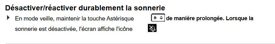

Question bête, la sonnerie n'est pas désactivée ?

Oui, merci ! cela aurait être une possibilité, mais non,pas de cloche rayée à l'affichage, d'ailleurs l'appel interne entre les deux Gigaset fonctionne dans les deux sens,et ça sonne.

Ah oui, je n'avais pas vu cette précision.
Je n'avais pas vu non plus qu'avec un autre poste téléphonique ça fonctionnait (je devais probablement rédiger mon post quand vous avez validé le vôtre)
Donc vous savez ce qui cloche (hi hi )
