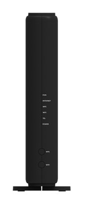

Oui la box est la box SFR BOX 8 FIBRE, photo ci-dessous. Merci !

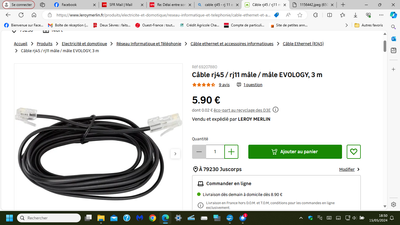

Je ne savais pas qu'il existait des câbles Rj 45/Rj 11. J'essaierai, vu le prix...par contre ce modèle un peu long...
Ce genre de produit ci-dessous ?
jnq35
Client Top Contributeur
yes
