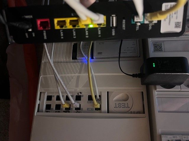

Je souhaite raccorder mon téléphone fixe sur ma box sfr plus et mon boitier DTI.
Serait-il possible d'avoir des photos des branchements ?
Vous trouvez ci-dessous la photo de mon installation : Instal. 1.jpgInstal.2.jpg

Bonjou @JPP73 ,
Vous pouvez brancher votre sur le boitier DTI OU la box
- sur le boitier DTI si vous avez encore un abonnement Orange pour la téléphonie
- sur la box si vous avez seulement un abonnement SFR.
Le branchement habituel est
- un câble entre la sortie  DSL (DSL Out) du DTI et l'entrée DSL de la box
- aucun câble sur les prises Tél du DTI
- un câble entre la sortie Tél de la box et la prise RJ45 qui correspond à le pièce de votre logement où vous posez votre téléphone.
- les prises jaunes de la box (réseau informatique) reliées aux prises RJ45 des autres pièces de votre logement.

Bonjour @JPP73 ,
Bienvenue sur La Communauté SFR ,
 Commencez par brancher  le cable  sur la sortie Téléphone de la Box SFR >
 Et l'autre vers Entrée IN  du boitier  (regardez la notice de branchement du boitier )
 Disons la sortie de la Box  ne va pas sur le téléphone FIXE  mais sur l'entrée du boitier et du boitier vous branchez vos appareils téléphones.
Bonne chance.

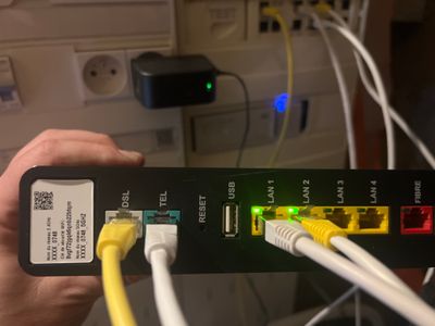

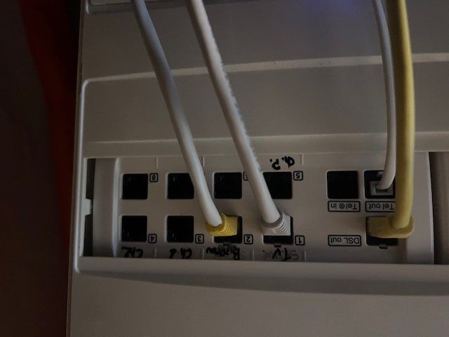

Ooops, j'ai oublié un mot
Vous pouvez brancher votre téléphone sur le boitier DTI OU la box
D'ailleurs débranchez vite le câble sur la prise "Tel out" du DTI, il y a risque de détérioration de la box.
D'autre part pouvez vous poster une photo des deux appareils en dessous du DTI (la prise "Tel in" du DTI m'intrigue)

Bonjour @TagadaTsoinTsoin @JPP73
  C'est la prise VERTE  de sa box ( ADSL) d'après la photo  >   le cable téléphone se branche sur cette prise verte  , puis vers le boitier Répartiteur et c'est sur ce boitier qu'il branche ces  téléphones FIXE  , ou ces Alarmes !
 Mais quand vérifier sur la notice de branchements du boitier ?

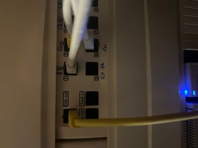

Re-bonjour,
merci pour l’ensemble des retours.
apres repérage, voici le câblage :
JPP73
Visiteur
Par contre je n’ai pas de tonalité sur le téléphone fixe et pas de sonnerie lors d’un appel externe.
avez vous une solution ?

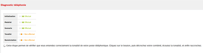

TagadaTsoinTsoin
Contributeur Elite
@JPP73 ;
Essayez de brancher votre téléphone temporairement directement dans la prise verte de la box.
Ensuite, si ma mémoire ne me joue pas de tour, il existe un test de téléphonie dans la box.
- aller sur l'interface de la box http://192.168.1.1
- il me semble qu'il y a un onglet "Maintenance"
- vous devriez y trouver le test de téléphonie.
- lancez le test et suivez les instructions à l'écran
Si le test n'est pas dans l'onglet maintenance, fouinez dans les menus, il n'y en a pas des dizaines.

JPP73
Visiteur
Alors j'ai bien trouvé le menu, par contre je reste bloqué sur la tonalité :
Je décroche et raccroche mais rien ne passe...
TagadaTsoinTsoin
Contributeur Elite
Avez vous recommencé le test depuis le début plusieurs fois ? Je me souviens que c'était parfois un peu capricieux.
Si au bout de plusieurs tests vous bloquez au même endroit il vous restera à contacter l'assistance au 1023.
