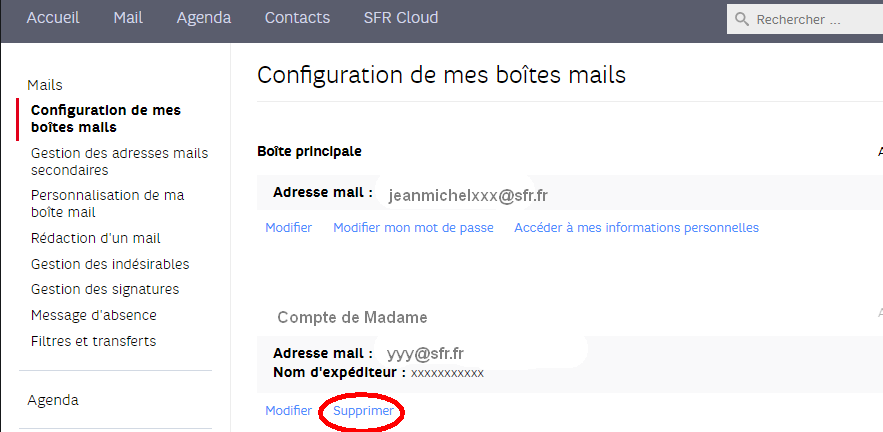

C'est peut-être normal s'il y a un regroupement d'adresses fait dans les paramètres du webmail.
SANS regroupement.
- pour le webmail, il faut consulter chaque adresse indépendamment.
- il faut créer un compte pour chaque adresse dans le courrielleur.
AVEC regroupement
- pour le webmail, les deux adresses sont regroupées et visibles en même temps (seulement la boite de réception de la seconde adresse)
- pour le courrielleur, en créant un compte avec l'adresse principale, la secondaire est mélangée avec la principale (seulement au niveau de la boite de réception, les autres dossiers sont invisibles)
Exemple d'une adresse principale regroupée avec une adresse secondaire
Si on clique sur "Supprimer", on sépare les deux adresses (ça ne détruit pas l'adresse en elle même, seulement le regroupement)
Donc si on utilise principalement un courrielleur, il est préférable de séparer les adresses.
Si on utilise principalement le webmail, le regroupement est pratique pour voir les nouveaux messages des boites de réception. Les autres dossiers de la seconde adresse restent invisibles et il faut s'y connecter pour en voir l'intégralité.
Je ne suis pas certain d'avoir été très clair...

dans ma page config j'ai :
boite principale : ***@neuf.fr
neuf telecom : ***@neuf.Fr
ALIAS ***@sfr.fr
ALIAS : ***@sfr (que je viens de creer pour tester)
sur le webmail
jai mon dossier boite de reception ou je retrouve tout
puis 2 sous dossier sfo et sfoweb
pas de sous dossier pour les alias, ils sont dans sfo (ma boite principale)
je ne suis pas certain de l'usage du bouton "supprimer" pour faire un eventuel degroupage 🙂
-jai un msg qui me dit "confirmez vous la suppression de cette boite mail"
-et quand je test sur un alias, j'ai un msg qui dit "Etes-vous sûr de vouloir supprimer cette adresse ? Auncun mail ne sera supprimé, mais vous ne pourrez plus envoyer ou recevoir de mails avec cette adresse.
bref.. je le sens pas
apres, c'est pas grave, le plus important est que j'ai pu tout recuperer
[EDIT CM : Pour votre sécurité, merci de ne pas divulguer vos informations personnelles. Nous vous rappelons que le Forum SFR n'est pas piloté par des conseillers du Service Client SFR]

C'est bien ce que je pensais, il y a regroupement d'adresses (les deux @neuf)
Il est normal qu'il n'y ait pas de dossiers spécifiques pour les adresses alias car il n'existe qu'une boite de réception pour l'adresse principale et ses alias.
Les alias sont pratiques pour, par exemple, passer une commande sur un site sur lequel on ne pense pas revenir. On crée l'alias, on passe la commande, une fois la commande reçue on détruit l'alias. Du coup les solicitations commerciales futures tombent dans le vide.
Si vous détruisez l'adresse sfoweb, c'est uniquement le regroupement qui sera détruit.
L'adresse en elle-même sera conservée mais devra être consultée à part dans le webmail (et il n'y aura plus de mélange/doublons dans le courrielleur)
Par contre en effet, si vous détruisez un alias cette adresse sera détruite (mais pas la boite principale à laquelle elle se rapporte ni les mails reçus sous cet alias)
EDIT : Voir le sujet ci dessous, l'utilisateur a bien confirmé qu'il n'y avait que l'association des adresses qui avait été détruite.
