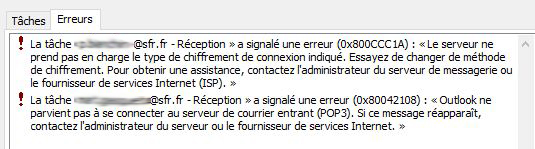

Bonjour,
En fait cela fonctionne très bien le reste du temps mais je constate toujours ce bug temporaire vers les 23 heures puis tout revient à la normale ensuite...
Concernant les deux messages d'erreurs ce sont les messages d'erreurs en réception de mes deux adresses mail SFR et qui  ont la même configuration dans Outlook...

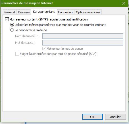

Bonjour @bvrai1 ,
Voici les paramètres à appliquer pour un courrielleur/appli mail
Pour le courrier sortant (SMTP):
- serveur sortant = smtp.sfr.fr
- sécurisation = STARTTLS (Port 587) ou SSL (Port 465) si votre version d'outlook ne reconnait pas STARTTLS
- Authentification requise (Sur Outlook, cocher la case "Mon serveur requiert une authentification")
- type d'identification = par mot de passe simple
- identifiants = votre adresse mail complète et son mot de passe associé (Sur Outlook, cocher la case "Utiliser les mêmes paramètres que pour le serveur entrant")
Pour certains produits Microsoft, NE PAS COCHER la case "Sécurisation SPA"
Ceci pour une adresse @sfr.fr, @neuf.fr, @cegetel.net et autres adresses rachetées par SFR.
Pour les autres types d'adresse (@orange.fr, @laposte.net, ...) utiliser le serveur SMTP du fournisseur de l'adresse (smtp.orange.fr, smtp.laposte.net, ...)

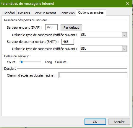

Problème réglé pour moi en fait, c'est bel et bien le POP3 de SFR qui pose problème par moment,j'ai configuré les compte SFR en IMAP et non en POP3 et ça fonctionne.
Il suffit de paramétrer Outlook ainsi :
