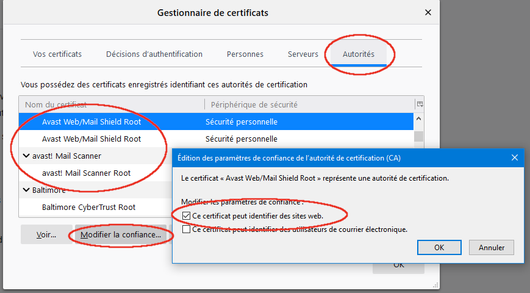

J'ai eu le même problème pour mes mails SFR.
Le problème venait de mon antivirus Avast qui pour pouvoir analyser les messages passant par les connexions sécurisées installe sa propre CA dans Thunderbird. Sauf que lors de la mise à jour de Tunderbird vers la version 78, un nouveau paramètre a été introduit et le certificat n'est plus reconnu.
Pour résoudre le pb, il faut aller dans Outils->Options, choisir "Vie Privée et sécurité" puis dans la page qui s'affiche cliquer sur le bouton "Gérer les certificats".
Dans la fenêtre qui s'affiche, choisir l'onglet "Autorités" puis repérer le ou les certificats Avast.
Pour chaque certificat, cliquer dessus pour le sélectionner puis sur le bouton "Modifier la confiance" puis cocher la checkbox "Ce certificat peut identifier des sites Web".
Sinon une désinstallation d'avast puis une réinstallation peut peut-être aussi solutionner le problème.
