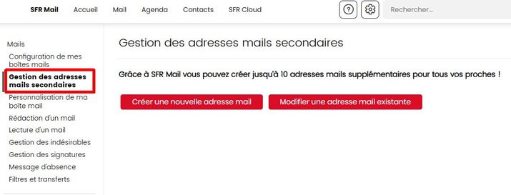

Sur le Webmail, il y a une rubrique réservée aux adresses secondaires
--> https://webmail.sfr.fr/mailbox.html#settings/mails/secondaryAccounts
Elle n'est accessible qu'à partir d'une adresse principale active (une adresse fournie par SFR lors d'un abonnement)
D'autre part une adresse principale liée à un abonnement résilié ne peut pas créer d'adresse secondaire.
On ne peut pas créer d'adresse secondaire à partir d'une adresse déjà secondaire (le menu de gestion des adresses secondaires n'apparait même pas)

Je suis d’accord avec ce que vous venez d’écrire.
Mais:
Je me connecte bien á mon espace client avec ma boîte principale liée à ma ligne fixe.
Je n’ai résilié aucune boîte.
l’option “Gestion des boîtes secondaires” n’apparaît pas
j’ai “Configuration de mes boites mail”
et juste en dessous “personnalisation de ma boîte mail”
J’ai d’ailleurs envoyé une copie d’écran au service client qui m’a répondu “Ah oui l’option a disparue” Bravo!

A priori, ce que vous pensez être une adresse principale est une adresse secondaire (d'où disparition de l'option dans les paramètres)
Attention, il y a un piège. Quand on se connecte avec une adresse secondaire, elle apparait comme "principale" au possesseur de cette adresse secondaire.
Il faut se connecter avec l'adresse fournie par SFR au moment de la souscription de l'abonnement, c'est la "véritable" adresse principale.
