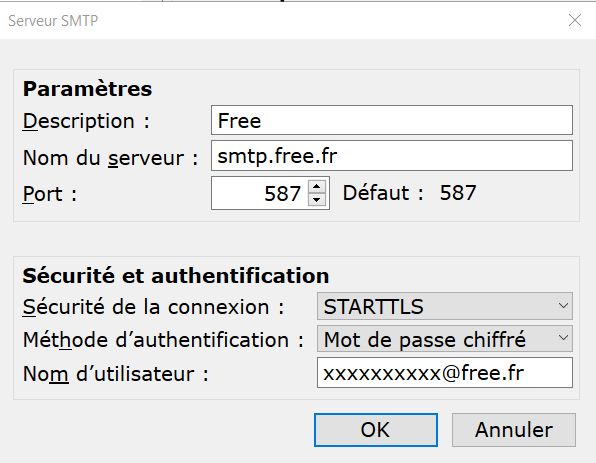

27/04/2020 12h49

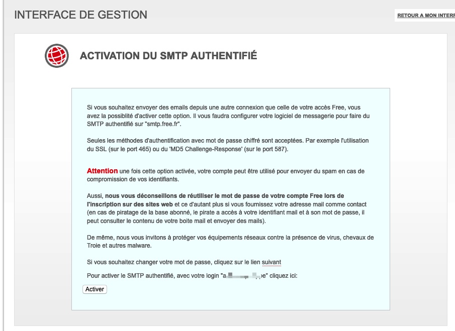

Salut @pantuoro ,
As-tu activé le SMTP authentifié sur le site de Free ?
--> https://subscribe.free.fr/login/
C'est peut-être l'origine de tes messages d'erreur.
Ci dessous mes paramètres pour Thunderbird (PC) avec une adresse gratuite Free.
Ça fonctionne aussi avec "Mot de passe normal"
Ça fonctionne aussi avec SSL/TLS (port 465)
Le nom d'utilisateur avec ou sans le @free.fr fonctionnent
Comme quoi pour que ça ne fonctionne pas, il faut le faire exprès ! ![]()

Exact !
Je suis allé voir l'Espace Client Free et j'ai trouvé le truc magique .
Gros défaut du technicien que je suis , faire de la grosse technique et pas lire toutes les notices avant ![]()
je pense que juste
va beaucoup m'aider
merci pour l'info, ça m'a traversé l'esperit quand j'ai commencé à "réfléchir"
