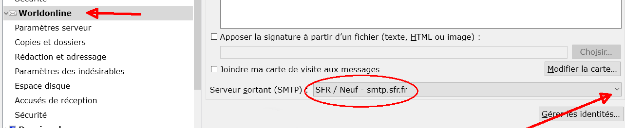

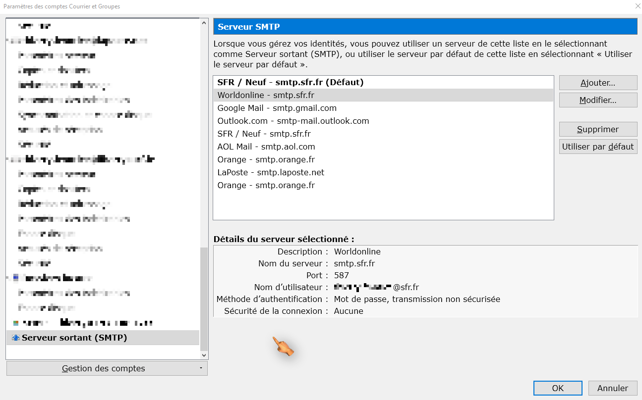

Bonjour,
Grâce aux explications de baloo01fr et aussi de Kendokanne, je viens (enfin !) de comprendre ce qui se passe. Un très grand merci à vous.
Voici donc la solution qui marche pour mon adresse mail : prénom1.nom1@worldonline.fr
- Nom du serveur : smtp.sfr.fr
- Port : 587
- Nom d’utilisateur : prénom2.nom2@sfr.fr
- Méthode d’authentification : Mot de passe normal
- Sécurité de la connexion : STARTTLS
Il fallait bien distinguer (comme le dit baloo01fr) l’adresse mail prénom1.nom1@worldonline.fr
de l’adresse du SMTP qui fonctionne
prénom2.nom2@sfr.fr avec le mot de passe associé à @utilisateur_supprimé.fr qui est demandé à la première connexion.
Encore merci à vous.
Bien cordialement,

Bonjour,
- Port : 587
Bien cordialement,
