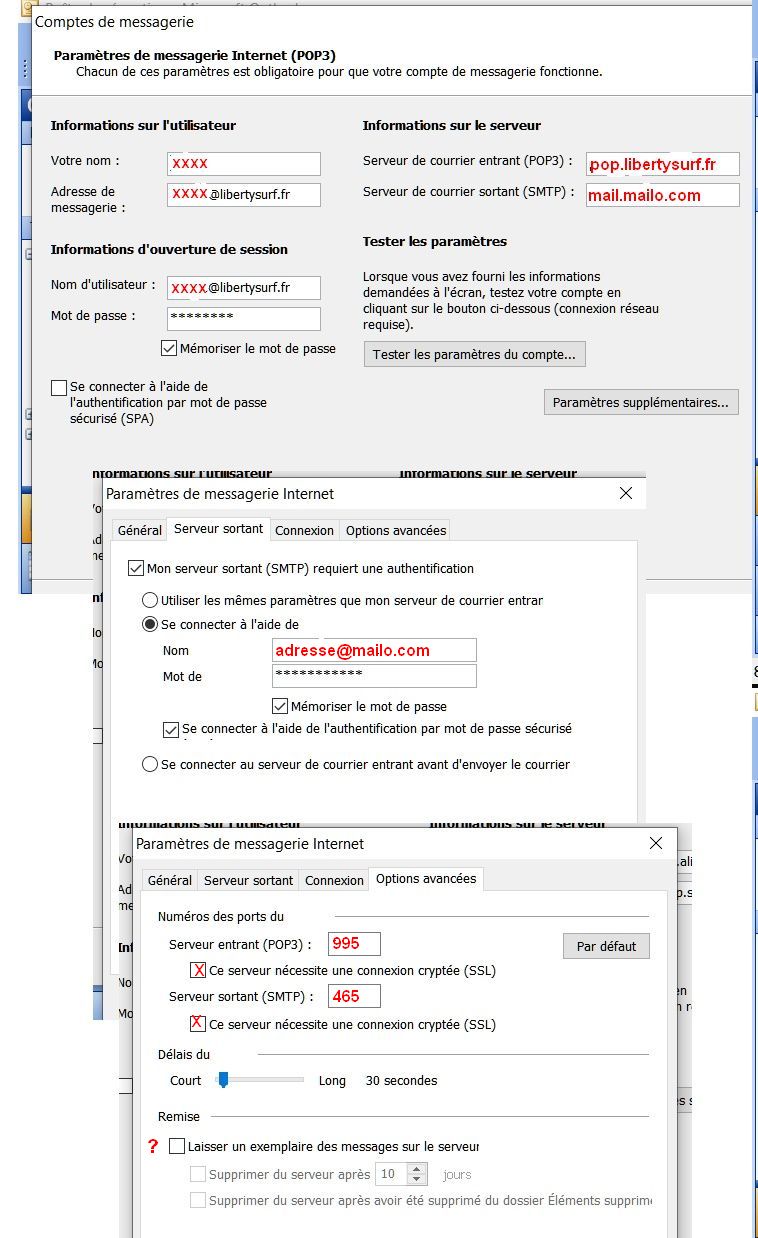

Mon souci est maintenant au niveau du paramétrage d'Outlook: comment renseigner
correctemnt chaque case! J'ai tenté plein de choses sans résultat. N'ayant pas de compétences
sur les protocoles de com. j'ai du mal à faire le lien entre les explications et la trame réelle.
C'est pourqoui je joins une copie d'écran des fenêtres qui me semblent utiles au fonctionnement
du "smtp".
Merci d'avance si tu peux  te pencher sur mes ennuis...

@esperantiste
Pour répondre à ta question, voir ci dessous (j'ai anonymisé tes coordonnées)
J'ajouterais que tu devrais passer le délai à une minute au lieu de trente secondes (le serveur netcourrier/mailo est parfois un peu lent)
Tu n'as pas coché la case "Laisser un exemplaire des messages sur le serveur", c'est volontaire ?
La fonction "Se connecter à l'aide de l'authentification par mot de passe sécurisé" est cochée.
Si c'est ce que je pense (sécurisation SPA) les mails ne partiront pas, décocher cette case.

C'est formidable! Les messages partent et arrivent à bon port!
Je n'étais pas connecté quand j'ai reçu le message pour supprimer ma PJ... tant pis.
J'ai fait les manips et des tests: à priori, seuls les messages qui me sont destinés (pour
vérifier que le message a été transmis) n'arrivent pas. Ce n'est pas un véritable problème.
