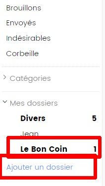

Vous pouvez créer un dossier personnel ("Le Bon Coin" dans mon exemple ci-dessous)
- cliquer sur "Ajouter un dossier"
- donnez le nom que vous voulez à ce dossier
- validez
Ensuite il vous reste à créer un "Filtre" pour orienter tout ce qui vient du site Le bon coin vers ce dossier.
Aller dans les paramètres du Webmail à la rubrique "Filtres et transferts"
--> https://webmail.sfr.fr/mailbox.html#settings/mails/filters
- Cliquer sur "Créer une nouvelle règle"
- Donner un nom à cette règle (LBC dans mon exemple)
- Indiquer où seront redirigés les mails (Dossier "Le Bon Coin" dans mon exemple, mais PAS la "Boîte de réception")
- créer la règle qui permettra d'envoyer le courrier du bon coin dans ce dossier.
(dans mon exemple j'ai mis n'importe quoi, à vous de trouver la bonne formule en fonction de la teneur des mails envoyés par Le bon coin)
- et bien entendu, valider le filtre avec le bouton "Enregistrer"
