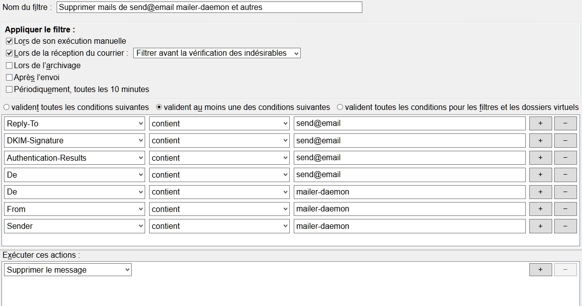

Bonjour @utilisateur_supprimé ,
Merci pour ton exemple de filtre. A partir de celui-ci j'ai modifié un des miens (ajout du champ "de" en plus de "from").
Le champ "Sender" est devenu utilisable dans les choix des en-têtes à partir du moment où j'ai ajouté l'extension "Show Address Only" à Thunderbird. Une fois le module installé, il reconnaît bien "mailer-daemon&sourceforge.net" (par exemple) comme expéditeur mais pour l'instant mon filtre ne supprime pas encore les messages.
J'ai mis "send&email" dans le même filtre, et ça donne ceci:

@Mith44 ,
Par contre le jour où vous aurez un "vrai" mail venant d'un MAILER-DAEMON il va passer à la trappe.
De même le send@email risque de balayer large (je n'ai pas regardé si j'avais des mails valides ayant ce send@email)
Il me semble que la suppression directe sur les serveurs ne fonctionne qu'avec un compte de type POP.
Je me suis donc fait un compte pour SFR en IMAP pour la gestion quotidienne et un de type POP pour le nettoyage.
Pour pouvoir créer le compte de type POP j'ai dû créer un alias (Thunderbird ne permet pas d'accéder à une même adresse en POP et en IMAP simultanément)

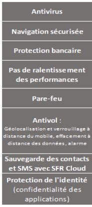

Je ne le vois pas dans la liste des "avantages"
