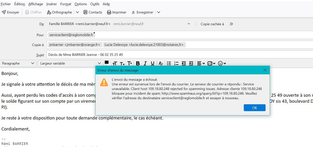

Depuis quelques jours, je ne peux plus envoyer de mails, avec ou sans PJ, depuis ma messagerie SFR sous THUNDERBIRD. Par contre je reçois au fil de l'eau sans problème. Par contre, mes mails partent sans difficulté si je les poste depuis le site internet de SFR via mon navigateur FIREFOX, ou depuis mon téléphone et l'appli SFR Mail.
A la lecture des posts précédents, je viens d'aller vérifier le paramétrage de THUNDERBIRD et il pointe bien vers le serveur imap de SFR avec le bon port. j'ai aussi effectué la mise à jour du logiciel THUNDERBIRD (version 102.8.0 (32 bits))
Je mets en PJ le message d'erreur qui apparait à l'écran.
Je suis preneur de toute suggestion et vous remercie par avance de l'intérêt que vous porterez à mon problème..

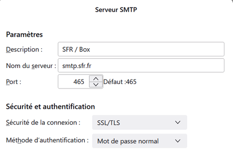

L'envoi du courrier se fait via le serveur SMTP
Voici la configuration standard sécurité SSL/TLS

J'avais déjà contrôlé le paramétrage SMTP : C'est OK

Si j'inscrit l'adresse IP figurant sur ma copie du message d'erreur apparaissant sur mon ordi, voici le bla bla en anglais qui apparait. Je ne suis pas fortiche de la lange de Shakespeare, mais j'ai réussi à comprendre que le Windows de mon ordi serait infecté par un malware dénommé ANDROMEDA/AVALANCHE.
Je dispose de l'antivirus à jour du pack sécurité de SFR et aucune alerte ne s'est déclenchée malgré que j'ai fait un scan complet de mon ordi il y a quelques jours, après le premier symptôme. dois je vraiment m'inquiéter ?

- le message d'erreur (et la "cause") du bannissement de ton adresse IP est, d'après ton message, qu'elle aura servi récemment à expédier massivement du SPAM
- il évoque la présent d'un virus qui le ferait à ton insu
