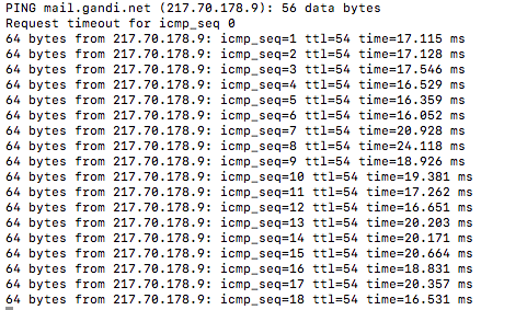

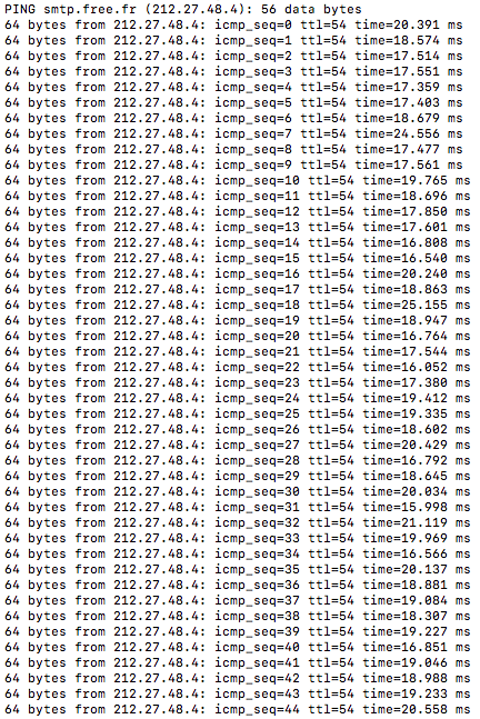

Merci à vous deux, voici plus d'informations.
Voici les deux résultats des commandes ping pour smtp.free.fr et mail.gandi.net
Tout est OK. En parallèle, j'ai testé l'envoi d'e-mail avec des adresses expéditrices free et gandi, tout était OK à ce moment-là.

ping mail.gandi.net - envoi e-mail OK
ping smtp.free.fr - envoi e-mail OK
