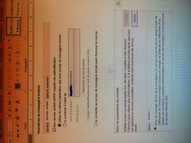

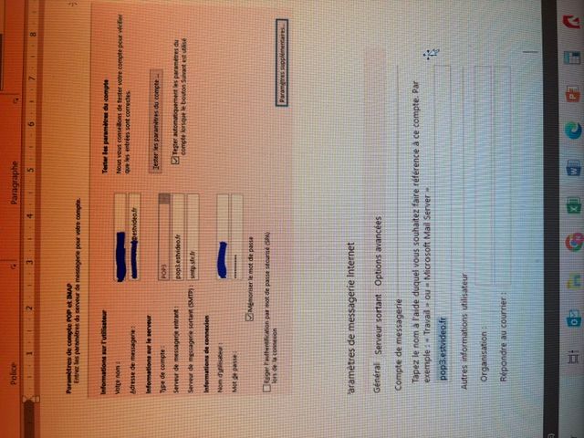

Je vous adresse ci-dessous les copies écrans de ma configuration dans Outlook.
Pourrez-vous me dire ce qu'il faut modifier ?

Pour rappel, les mails expédiés à partir de ma bàl Outlook sont refusés vers les adresses mails de GMAIl, SFR... il n'y a que ICLOUD qui les accepte et les classe dans le dossier Courrier Indésirable.
Pour mémoire, configuration avec le serveur sortant : smtp.estvideo.fr
Là, il est possible d'envoyer des messages mais avec 2 bémols :
 - impossible d'adresse un message à partir de sa bàl à soi même ;
 - les messages envoyés aux adresses gmail sont refusés et reviennent avec le message d'erreur suivant :
host gmail-smtp-in.l.google.com[108.177.15.26] said:
    550-5.7.26 The MAIL FROM domain [estvideo.fr] has an SPF record with a hard
    fail 550-5.7.26 policy (-all) but it fails to pass SPF checks with the ip:
    550-5.7.26 [212.95.69.93]. To best protect our users from spam and
    phishing, 550-5.7.26 the message has been blocked. For instructions on
    setting up 550-5.7.26 authentication, go to 550 5.7.26
    https://support.google.com/mail/answer/81126#authentication
    ffacd0b85a97d-43d63e968bfsi17104613f8f.330 - gsmtp (in reply to end of DATA
    command)

Je sens venir l'origine du problème de configuration.
Dans Outlook (ou tout autre courrielleur), il y a deux notions.
- l'adresse mail
- le nom d'utilisateur, qui est en général l'adresse mail (mais pas forcément)
Essayez de mettre votre "adresse d'usage" dans la zone "Adresse mail"
Mettez l'adresse qui vous a été attribuée dans la zone "Nom d'utilisateur" (à l'identique de ce que vous mettez pour entrer dans le Webmail)
Le nom d'utilisateur ne sert qu'à se connecter aux serveurs, ce n'est pas lui qui apparait quand vous envoyez un mail.
Lors de l'envoi d'un mail, c'est "l'adresse mail" qui est envoyée dans le mail, et c'est ce que voit votre destinataire.
Par exemple, il y a eu une époque où il était possible d'avoir une adresse  nom.prenom@machin.chose.com mais le nom d'utilisateur était une adresse nom.prenom@sfr.fr
L'adresse SFR servait à se connecter aux serveurs mais ce que voyait le destinataire était nom.prenom@machin.chose.com
Cette époque est terminée, SFR n'autorise l'envoi de mail que pour les domaines qu'il gère (SFR, Numericable, Club-Internet, Estvideo, et bien d'autres)
Maintenant il faut que l'entreprise machin.chose.com possède son propre serveur SMTP.
