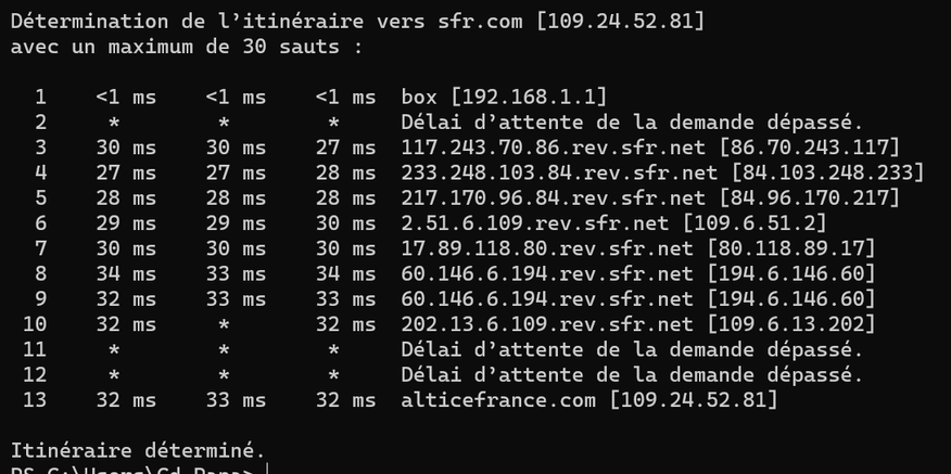

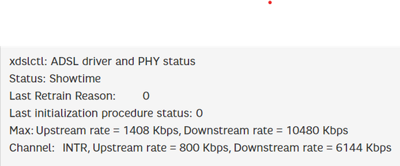

chris2704
Contributeur Confirmé
Bonjour @Ryry
Voilà l'état actuel de ma ligne
Et un petit tracert à étudier
Bon après midi

Ryry
Client Top Contributeur
Bonjour @chris2704
Une autre idée avec l'option -6 pour IPV6 tracert n'arrive pas à résoudre les deux noms
Aucune idée tranchée, mais ça pourrait être tout bêtement parce que ces 2 noms de sites web ne semblent pas disponibles en IPv6 (ce qui est techniquement possible, tous les ordinateurs et serveurs de France et du monde n'ont pas encore migré sur l'IPv6 et ceux-là, tu les atteints par exemple depuis ton réseau IPv6 via une passerelle qui te ramène vers l'IPv4)
Manifestement ce serveur de OVH existe en IPv4 et IPv6 pour moi
Révélation
$ host dns100.ovh.net
dns100.ovh.net has address 213.251.188.144
dns100.ovh.net has IPv6 address 2001:41d0:1:4a90::1
On dirait au contraire que tes 2 sites web n'existent que en IPv4 :
Révélation
$ host rappel.conso.gouv.fr
rappel.conso.gouv.fr has address 185.24.187.242
$ host www.monespacesante.fr
www.monespacesante.fr has address 80.78.4.124
À+
