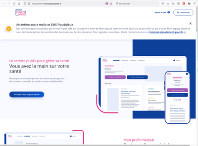

Pour ma part, sur ce réseau Numericable coaxial, je n'ai pas le problème et je peux visualiser sans problème le site https://www.monespacesante.fr/
