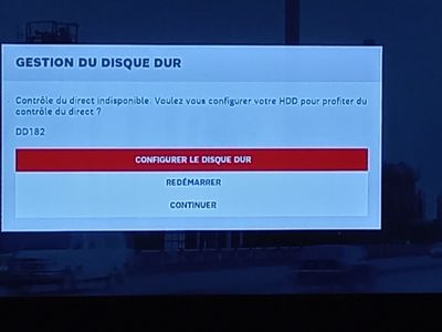

Bonjour,
Alors voilà, ces derniers temps, une fois sur 3, lorsque je veux faire le contrôle du direct je me retrouve avec ça comme message
Pour info J'ai la fibre fin mars ou début avril avec le décodeur plus avec la carte micro SD et sfr box 7.
Quelqu'un a-t-il rencontré ce pb ? d'après mes recherches sur la communauté j'ai rien trouvé.
Là j'ai pris contact avec eux par twitter pr en savoir un peu plus....mais bon ce sont pas des plus rapide donc j'attends leurs réponse. Je vous tiendrai au courant, comme ça si qqun se retrouve avec le même pb et cherche sur la communauté, peut-être aura-t-il un début de solution.

Hello @Miss_Jones
OK, donc tu as une formule "sans disque dur" pour enregistrer (mais tu bénéficies à la place du "disque dur numérique", voir ICI)
c'est bien ça ?
Une "possible" explication (mais pas une solution 🤣) :
le message "d'erreur" que tu reçois, donc 1 fois sur 3 quand ça "déconne" est du même ordre que
- quelqu'un qui veut enregistrer "sur vrai disque dur" car il est client avec option "disque dur" (contrairement à toi qui est avec option "disque dur numérique")
- et qui ne possède pas de disque dur utilisable et connecté à la box
Or il faut savoir que "par défaut" ta box pense initialement que tu es un abonné "avec option disque dur"... et que ce n'est qu'après connexion réseau avec tes informations clients qu'elle bascule en mode "avec disque dur numérique" comme elle le devrait dans ton cas. Et inversement, si elle ne parvient pas à trouver ces informations réseau, elle désactive l'option disque dur numérique.
Du coup on dirait que de manière intermittente un incident réseau fait que ta box n'a plus l'impression qu'actuellement tu es en mode disque dur numérique et rebascule en mode par défaut :
- est-ce que la connexion réseau est instable chez toi ?
- est-ce que tu éteins électriquement (pas en veille, mais totalement) ton décodeur régulièrement ?
- d'autres circonstances particulières qui pourraient expliquer qu'il "perde" cette info à vérifier via le réseau sur le type d'abonné que tu es ?
À+
À+
Hello @Ryry ,
Toujours sur les starting block 😉
Pour répondre à tes questions, non stable, j'éteins jamais, et pas de circonstance particulière à ma connaissance.
