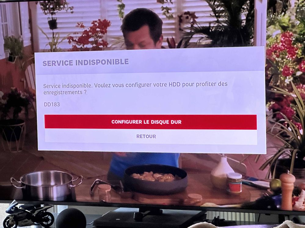

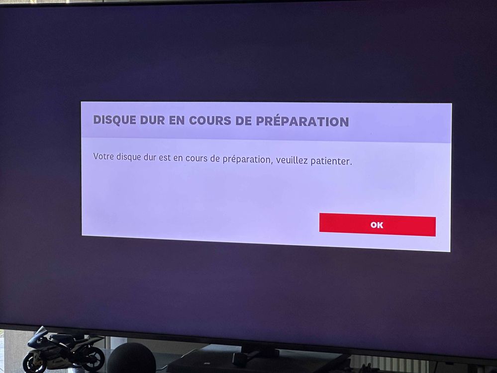

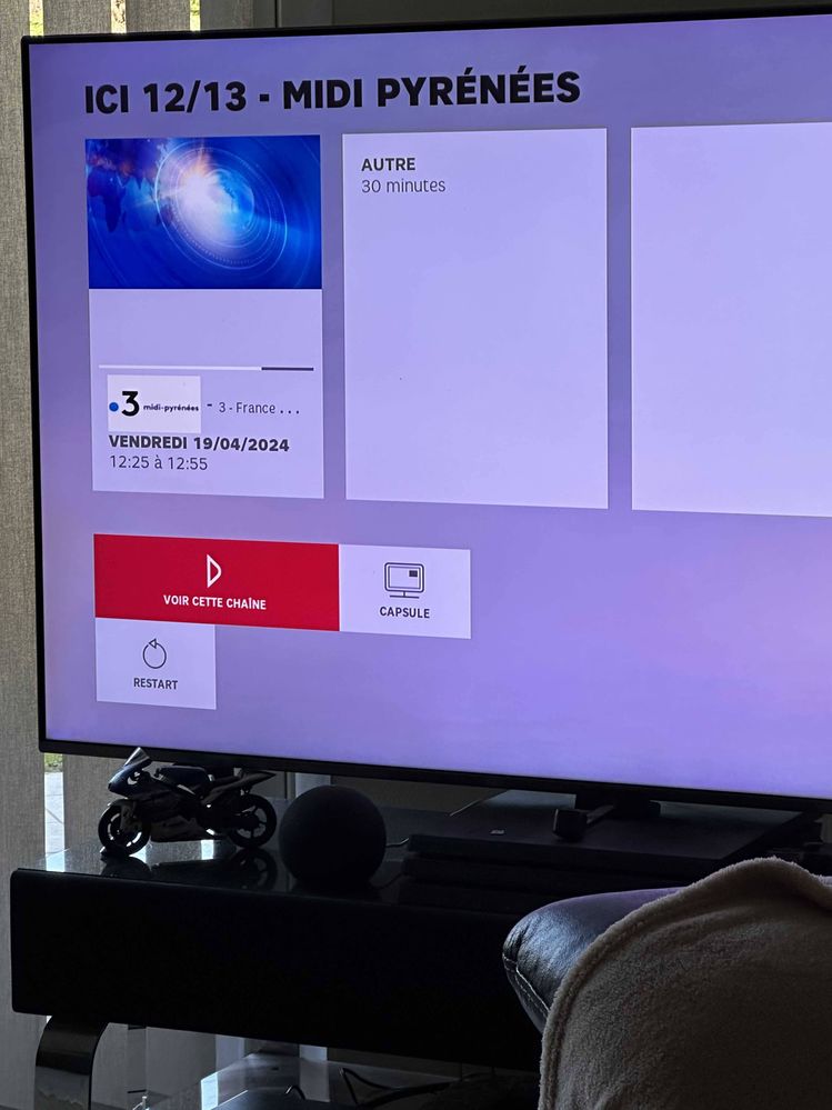

j'ai fait quelques capture d'écran ....

Alors, le disque dur externe que j'ai est un Sata de 160 Go que j'utilisais sur vieux pc, il y a bien longtemps. L'espace occupé sur ce disque est de 3 Go sur ces 160. Il fonctionne, car depuis le décodeur j'ai accès à ce qu'il y a dedans. Il est formaté dans le format FAT ou FAT32, peut être faut il le formater dans un autre format, mais quand je passe par la fonction "formater le disque" depuis le décodeur il ne se passe rien, j'ai laissé faire toute la nuit passée mais au réveil il était comme au départ sur l'écran Tv, c'est a dire avec une barre qui défile de gauche à droite sans état d'avancement du formatage.
Faut il que je le formate autrement via un pc ou mac ?
