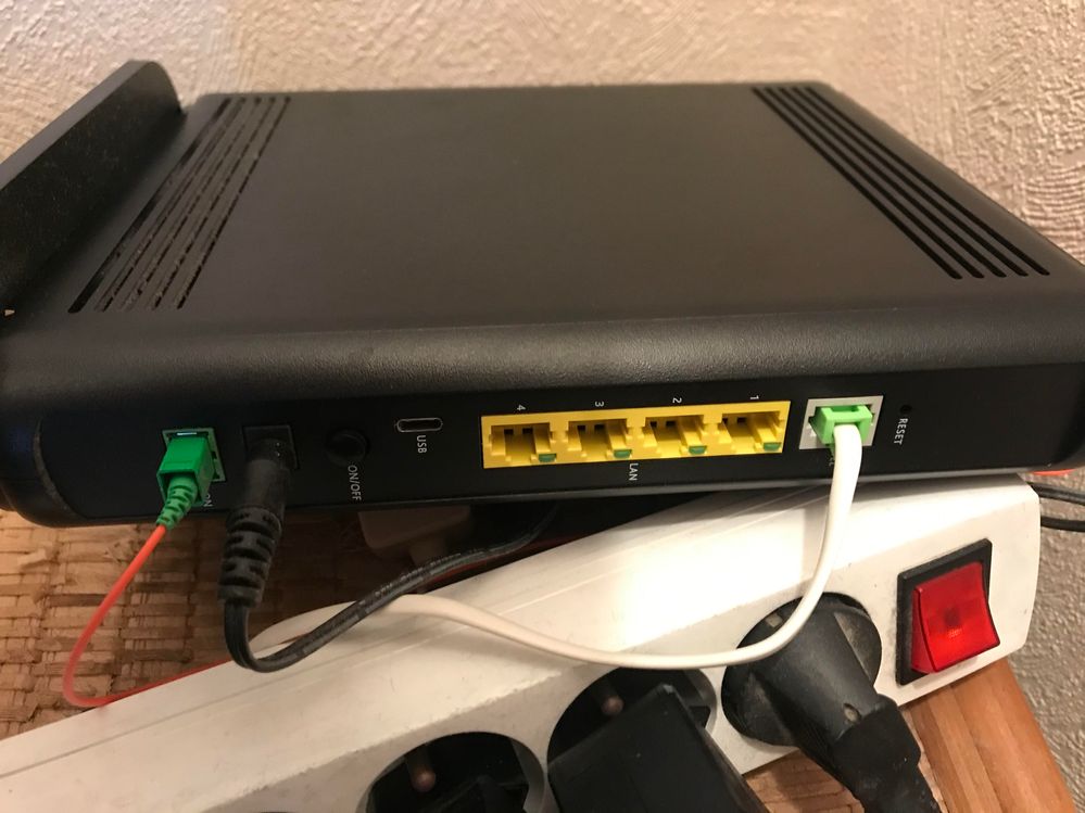

Puisque tu as un des modèles de box 8, le plus simple est de regarder derrière (ou de nous faire une photo de l'arrière) :
- si l'arrivée SFR est un câble assez fin à prise verte branchée dans une entrée notée PON (ou ONT) alors c'est une Box 8 version "vraie fibre"
- si l'arrivée SFR est un câble aussi gros qu'un câble TV et vissé dans un connecteur métallique gris (coaxial, noté DS/US) alors c'est une Box 8 version THD (le THD "très haut débit" chez SFR étant ce que les esprits critiques aimaient qualifier de "fausse fibre". La loi est passée par là, on n'a plus le droit d'appeler "fibre" tout court, mais on peut l'appeler tout de même "fibre (sauf raccordement du domicile)").

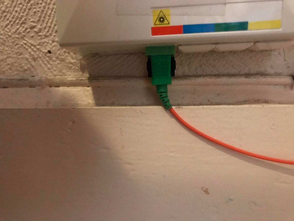

Oui j'ai bien le petit câble dans le salon et le gros câble dans la chambre.
Les techniciens viennent pour la 5ème fois chez la voisine jeudi.
Puis chez moi aussi pour la 3ème fois.

Bonsoir @Grandours
Ça devient un sketch entre nous ces questions précises.
On parle ici de la connexion de la box internet, donc un seul de ces 2 câbles, celui qui est branché dans ta box, l'autre ne m'intéresse pas.
(comme déjà dit, si tu ne sais pas répondre à ma question, je t'ai proposé de donner une photo de la partie arrière de ta box pour voir les fils et sa connectique)
Donc, si je devine bien, le câble qui va dans ta box (et celui-là uniquement)
- c'est un câble fin à extrémité verte, et le connecteur côté box 8 s'appelle PON : oui ou non tu confirmes ?
- et ce n'est pas un câble épais comme une antenne TV, dont le connecteur est gris métallique à visser, dans un embout côté box qui noté DS/US : tu confirmes aussi ?
Dans ce cas, tu n'as pas "aussi un abonnement individuel internet par câble" (mais par fibre) donc je te confirme comme je le disais plus haut que tes appels à Numericable n'ont strictement aucune chance d'aboutir => tu n'es pas client Numericable, tu n'as pas de contrat Numericable, ils ne feront rien même si tu arrives à passer le filtre (normalement bloquant) du 3990 qui commence par te demander ton numéro de ligne Numericable.
De ce fait tout ce que vous pouvez faire :
- toi c'est appeler SFR (puisque tu n'as pas un contrat câble mais fibre) : mais vont-ils s'occuper du contrat collectif Numericable de ta copropriété, j'en doute
- ton syndic (et j'insiste c'est lui qui doit faire ça, c'est son job) : c'est d'appeler le service dédié aux copropriété pour les abonnements collectifs de Numericable (ce n'est pas le numéro public pour des clients individuels).

Bonjour @Grandours
Merci pour les photos : ça confirme mes conclusions déjà données
- tu as un abonnement (collectif) au "service antenne" par câble de SFR (sur du coaxial)... et qui fonctionne mal ou pas du tout en ce moment
- tu n'as pas un abonnement internet (individuel) sur la même technologie câble de SFR, mais sur la technologie fibre de SFR (la petite prise verte que je t'indiquais en signe distinctif) : c'est un autre réseau, qui fonctionne indépendamment (tout autant séparé que la 3e technologie disponible : l'ADSL).
=> donc n'ayant pas un abonnement individuel sur la même techno que l'abonnement collectif, tu ne peux pas bénéficier de la ristourne qui défalque le prix de ton service antenne pour réduire ta facture box individuelle. (pour les raisons contractuelles que j'ai expliquées auparavant).
