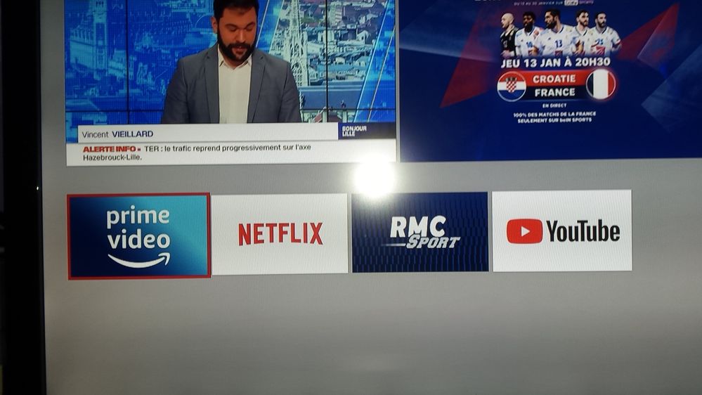

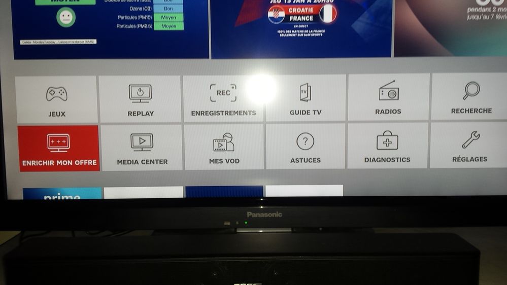

Merci de la réponse; mais je n'ai pas l'icone dans les menus (voir photos)box1.jpgbox2.jpg
jnq35
Client Top Contributeur
Bonjour votre box n'est pas totalement à jour.

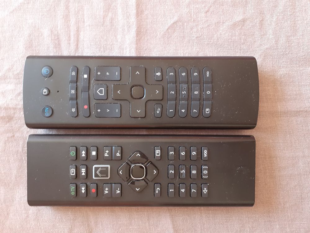

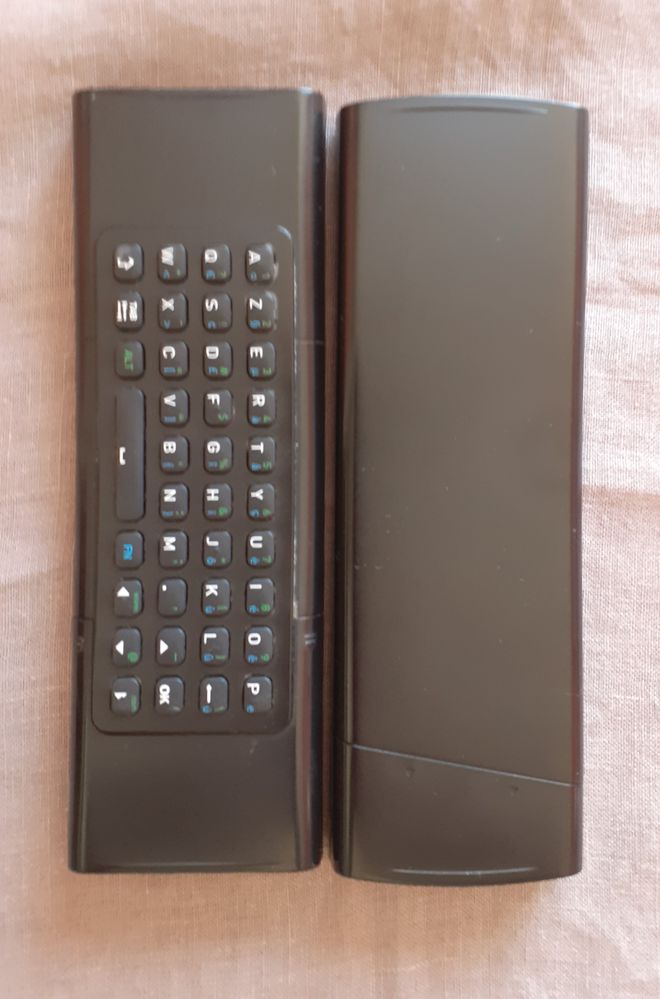

Je confirme, avec la nouvelle télécommande à commande vocale, donc sans clavier à l'arrière, plus d'accès à internet.

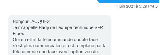

J'avais obtenu un échange en 2021 suite à la défaillance de certaines touches sur la première télécommande reçue en 2017 et constaté ce changement.
Confirmé par le SAV via twitter :
A noter j'ai gardé l'ancienne (le service client via un sms m'en donnait la propriété en me disant de la mettre en déchèterie) et si je la réassocie sur la box on retrouve bien la fonction Web!

Hello @jacquesma08
OK, je comprends maintenant ! (c'était un détail que j'ignorais) :
  • comme la nouvelle télécommande (effectivement connue depuis un moment) n'a plus de pavé tactile qui permet de simuler le déplacement d'un curseur de souris
  • la fonction Navigateur web n'est plus utilisable, et du coup par "précaution" elle est désactivée quand tu n'as pas la bonne télécommande.
Logique au fond, mais bon à savoir !
