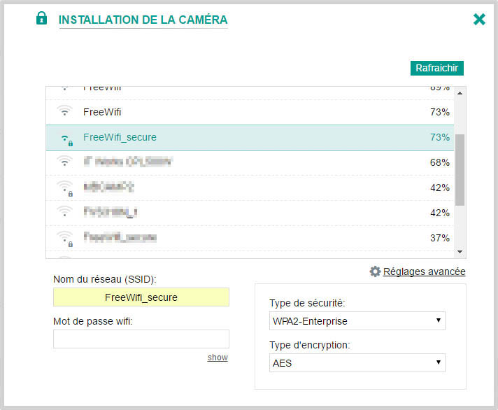

Bonjour,
Il est désormais possible de configurer une caméra sans le WPS
Pour obtenir la page de configuration:
Sécurité/Accessoires/Parametres/Configurer la connexion/Suivant/Wifi

Effectivement en 2 minutes chrono tout a marché parfaitement !
Merci !
