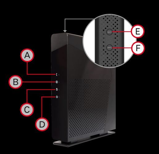

Vous parlez de boitier supplémentaire, je suppose donc que vous avez une Box Plus (NB6vac sur son étiquette) et non une Box 7 Fibre.
Ces deux modèles sont souvent installés selon la disponibilité du stock du technicien.
Elles sont quasi équivalentes. La Box 7 Fibre n'a pas besoin du boitier supplémentaire ONT
Si un témoin se met à clignoter, c'est probablement une perte de contact avec le réseau SFR.
La connexion est rétablie quand la LED redevient fixe.
Quel est le repère du voyant qui passe de fixe à clignotant ?
Concernant la température, votre box est elle positionnée verticalement ou horizontalement ?
Ce modèle est conçu pour être installée verticalement (pour une meilleure diffusion du Wi-Fi et pour... le refroidissement)
Le boitier supplémentaire chauffe t'il aussi de manière excessive?

le 1er technicien m'a di que je ne devrai pas avoir le mini boitier ONT mais quand j'ai appelé le 1023 comme il m'a dit de le faire on m'a dit que j'avais ce qui était prévu.et quand le 2d technicien l'a remplacé il m'a remise ce petit boitier.
lorsque cela tombe en panne je perds le bouton PON (sur la 1ERE boc il passait rouge sur la nouvelle le voyant bleu s'éteint) et sur la box j'ai seulement le bouton qui dit qu'elle est allumé les 3 autres boutons s'éteignent. La box a été mise verticalement elle est dans un endroit a l abri des rayons du soleil dans un coin à l'ombre

Le boitier ONT a aussi un voyant PON (le voyant PON n'est pas sur la Box)
Constatez vous aussi un changement d'état du voyant PON sur l'ONT ?
Si oui, effectivement le défaut proviendrait de l'ONT lui même ou de ce qui est en amont.
Pouvez vous vérifier si les informations de l'ONT sont dans les tolérances ?
--> https://assistance.sfr.fr/internet-tel-fixe/box-nb6/verifier-fonctionnement-mini-boitier-ont.html (paragraphe 4 du point 02)
Essayez de relever les valeurs quand vous avez la connexion et quand vous la perdez (si quelque chose s'affiche)

c'est le bouton pon sur le boitier et non sur la box comme j'ai noté dans le message précédent.il disparait et revient bleu quand c'est ok.
j'essaierai de regarder ce que vous m'indiquez.merci
