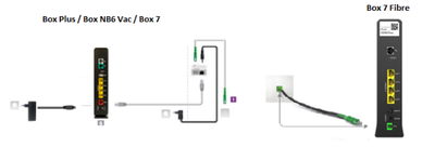

la “Box plus” que vous avez est aussi appelée “NB6 vac” ou “Box 7”.
Donc très certainement le technicien voulez vous parler de la “Box 7 Fibre” qui en effet à l'ONT intégré donc c’est du 2 en 1.

En image, une illustration des deux installations Box Plus (box 7) Vs Box 7 Fibre.
