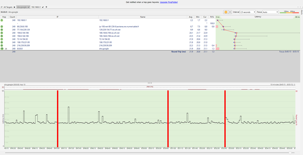

depuis quelques mois j'ai un soucis de ping et de perte de paquets assez récurrent et totalement aléatoire qui font que :
       -  en jeu je me fais éjecter du serveur.
       - si je charge une page internet au moment ou cela arrive elle charge dans le vide (meme sur l'appli sfr et moi le test de ligne ne fonctionne pas à ce
         moment).
       - quand on regarde une vidéo en streaming soit il y a des coupures de chargement (un film d'1h30 vu en 4h), soit ça dit que cette vidéo n'est pas dispo
         et de réessayer plus tard (netflix)...
Cela se produit sur ordi/tablette/téléphone, j'ai déjà reset la box, changer les câbles, changer de box,...et rien n'y fait.

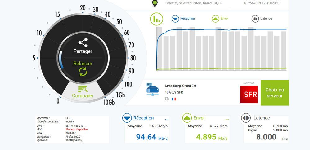

J'ai fait le test de débit qui est correct, quand ça fonctionne rien à signaler au niveau du test de ligne sur l'appli.
Cela fait 4ans que j'avais la box, avec quelques soucis par ci par la, mais rien de comparable. C'est que depuis mars environ que j'ai ce soucis la.
Et pour infos c'est une box THD 4K.

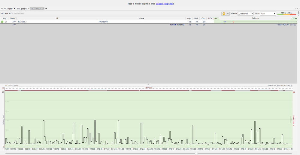

J'ai fait un test de ping ordi-box :

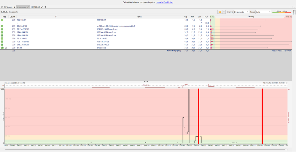

Un test ordi-google :

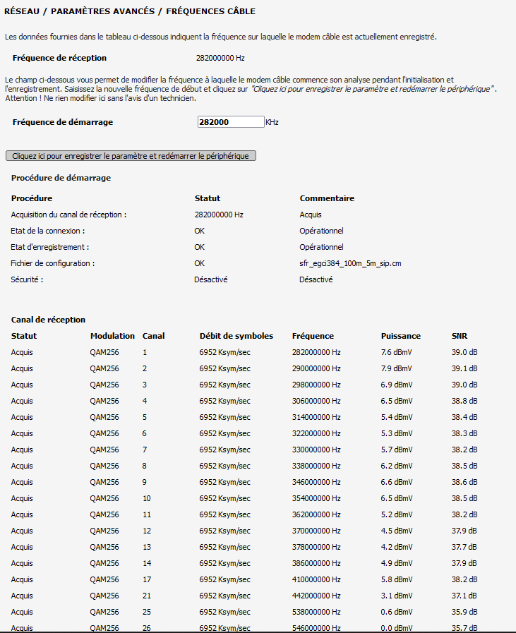

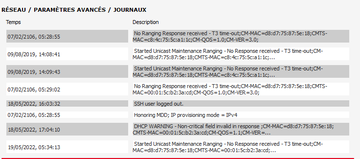

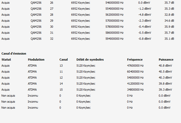

Voici les journaux et fréquences câbles de la box :
Voila s'il faut plus d'infos n'hésitez pas.
Je vous souhaite une bonne journée.

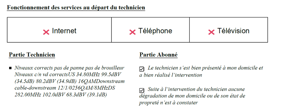

Bonjour, alors passage du technicien hier matin, aucun soucis de mon coté. Il a regardé sur son téléphone comment était ma ligne (il a des icônes soleil si tout va bien et des nuages gris si c'est pas le cas), et la c'était très nuageux. Donc il a regardé la ligne d'un voisin, puis de quelques personnes du village, et la c'est pareil c'est aussi nuageux chez eux, mais comme ils n'ont pas la même utilité que moi de la box je pense qu'ils ne s'en rendent pas compte.
Donc le technicien me dit que c'est surement des "brouilleurs" et qu'en dessous de 3% de pertes de paquets ils ne font rien mais qu'il va essayer d'en parler à son supérieur, sauf qu'à l'heure actuel je paye pour quelque chose que je peux pas utiliser depuis plusieurs mois.
Aujourd'hui je reçois le "compte rendu d'intervention" :
Succès ??? c'est une plaisanterie?! il est partie et le soucis est toujours la!!! Pas de brouilleurs?pas de panne? C'est pas du tout ce que le technicien disait quand il était chez moi, et c'est clairement pas ce que me dit les déconnexions intempestives que j'ai!
Et le pire c'est le service commercial qui téléphone 5min après le départ du technicien pour faire un mini geste commercial avec obligation de se réabonner pour un an alors que le soucis n'est pas régler, ou alors qu'ils veulent vous faire prendre la fibre pour ne pas s'occuper du problème.
