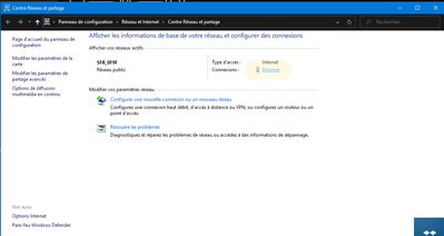

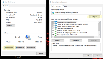

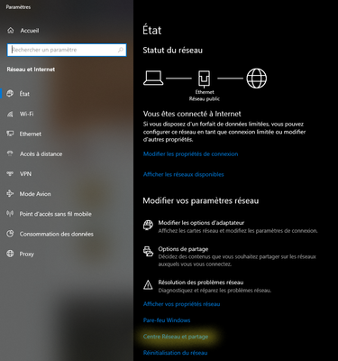

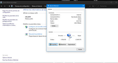

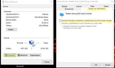

Hors dans mon cas (micro-coupures internet par connexion filaire donc Ethernet) il se trouve que c'est la mise en veille de la carte résau qui coupait la connexion (ne détectant plus de trafic) sur cette dernière, puis la réactivait... pour ensuite la désactiver de nouveau !!!
Il vous faut donc DECOCHER l'option "autoriser l'ordinateur à éteindre ce périphérique " dans "Gestion de l'alimentation" des "propriétés" de l'état de la carte Ethernet.
