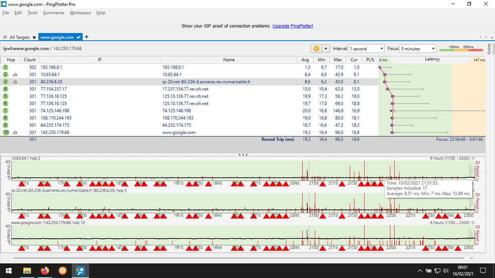

Depuis tout début décembre, je rencontre des problèmes de pertes de paquets suite à de fortes variations de latence tous les jours à partir de 17h40 précisément jusqu'à 23h05 précisément également. Je ne peux donc jouer à aucun jeu en réseau tous les soirs. Le signal est fortement dégradé comme me l'ont dit les techniciens niveau 1 et 2 du 1023.
Je suis en fibre coaxial, avec une box 4K THD SAGEMCOM LABOXXV3V. Tout mes équipements (une ps4 et deux ordis portables) sont raccordé en RJ45 CAT6.
Je suis formé en réseau audio (ingé son) et ai une base assez solide dans tout ce que comporte une trame IP.

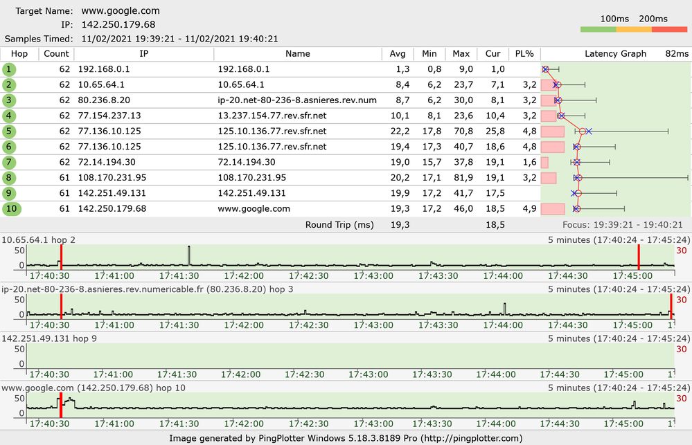

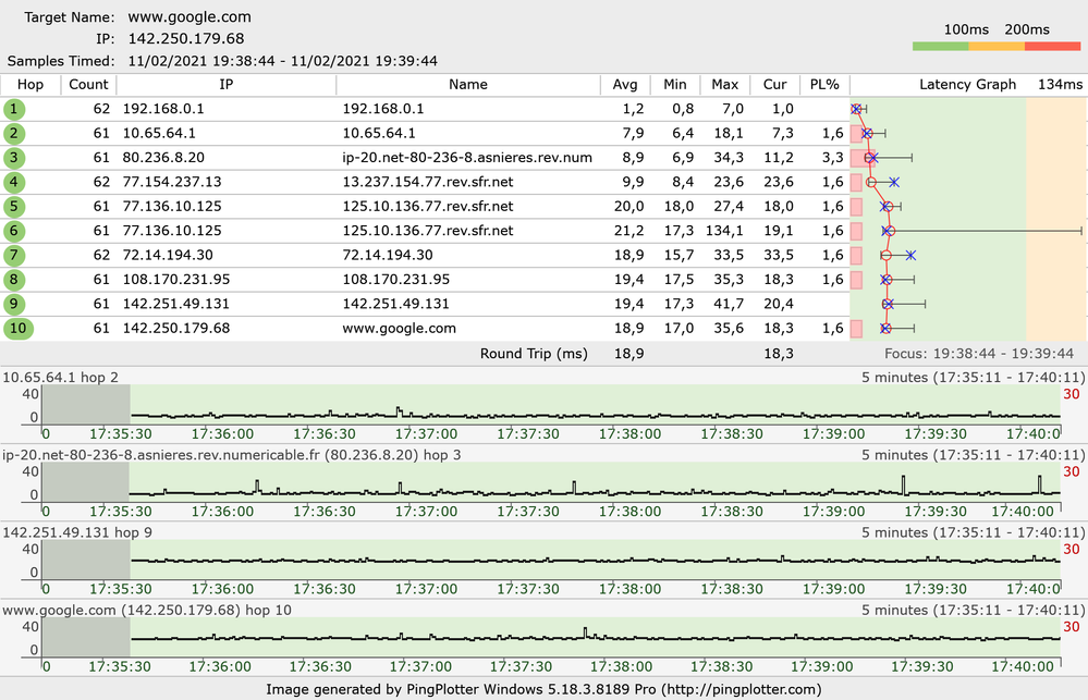

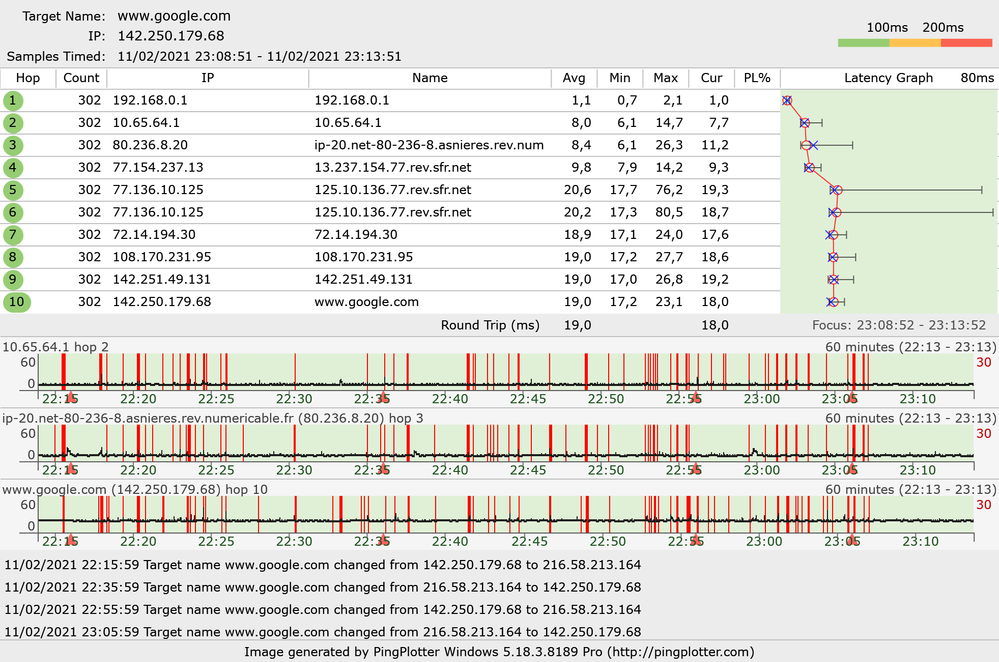

Cette précision quant au créneau où tout part en vrille a pu d'abord être remarqué visuellement en regardant l'heure à partir de laquelle ca se dégradait, puis en confirmant via le logiciel de monitoring « Pingplotter » comme vous pourrez le voir dans mes screens plus bas.
Sur un des jeux auquels je joue (fortnite) j'ai pu confirmer ce que j'avais deviné - via une option permettant d'afficher les débits descendants et montant en temps réel ainsi que les packet loss – c'est à dire que ces pertes de paquets ont lieu sur le flux montant.
Le symptome est très régulier : toutes les 20/30s mon débit montant chute et pendant 5 à 10s j'ai des pertes de paquets de 50%.

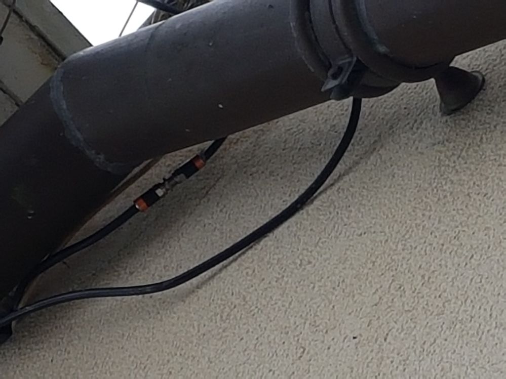

    • Dernière intervention : après m'avoir posé trois lapins, il est revenu une dernière fois et m'a dit qu'il allait changer le câble qui partait du poteau et allait jusqu'à la prise mural du garage. J'ai malheureusement pas pu assister à ce qu'il faisait car je devais partir. Mon voisin qui n'y connait rien est resté pour l'aider car il n'avait pas d'échelle, rien...bref.
A mon retour, j'ai eu la surprise de voir qu'il avait sectionné le cable juste avant que ca ne rentre dans la gaine et fait un raccord. Ce dernier était placé juste en dessous de la gouttière sans scotch electricien (barnier). Il n'arrivait pas a entrer son cable dans la gaine et aurait du demander l'aval du proprio pour percer un trou dans la facade, ce qu'il n'a donc pas fait. Il n'a pas fait de mesure suite à cette intervention mais ce qui est sûr c'est que ca n'a jamais été aussi pire. Autant après son passage où il a changé le point de branchement c'était encore à peu près potable, autant maintenant c'est injouable. Coincidence ? C'est possible, je n'en sais rien.
Ainsi, les seuls cables n'ayant pas été changé sont ceux qui partent de la prise mural du garage et vont dans nos appartements respectifs. Voilà pour la partie physique.

17h35 jusqu'à 17h40 et la première perte de paquets17h35 jusqu'à 17h40 et la première perte de paquets17h40 17h45.png19h47 19h52 horreur.png22h15 23h15, on voit clairement qu'à partir de 23h05 les problèmes disparaissent22h15 23h15, on voit clairement qu'à partir de 23h05 les problèmes disparaissent20210208_121716.jpg

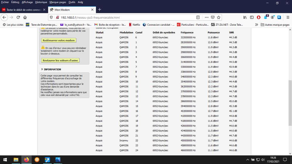

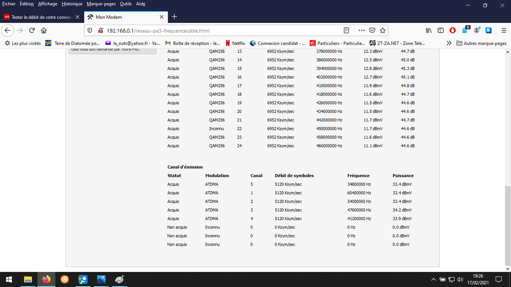

Peux-tu mettre une copie d'écran de ton tableau de fréquence, quand tout fonctionne correctement et quand tu as cette dégradation.
Une fois connecté à l'interface d'administration de ta box http://192.168.0.1 se rendre dans Réseau / Paramètres avancés / Fréquences Câble.

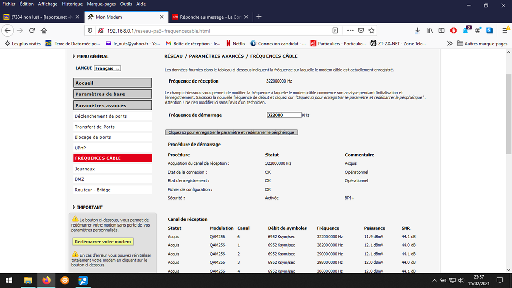

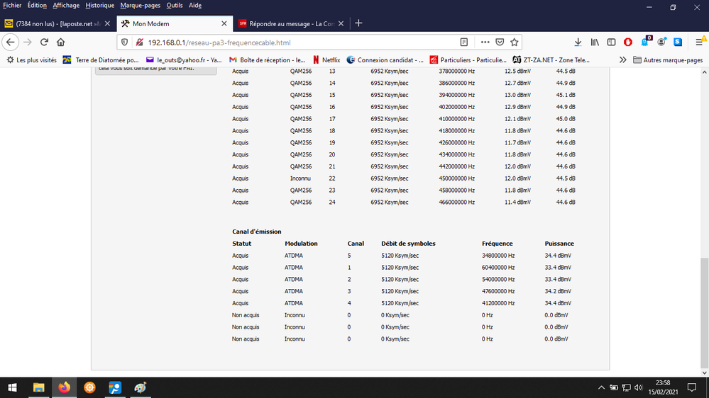

Pour ce qui est de ta demande je te joint les screens de ma co actuelle qui a été plutôt à peu près stable ce soir. Je te joindrai la suite demain quand ca repartira en vrille.
FREQUENCE RESEAU   reception 0lag.pngFREQUENCE RESEAU 1 0lag.pngFREQUENCE RESEAU emission 0lag.pngUn screen de pingplotter 17h 23h. Quasi aucun soucis..Un screen de pingplotter 17h 23h. Quasi aucun soucis..

Concernant les valeurs du tableaux de fréquence.
La puissance des VD (canaux réceptions) est un poil élevée mais reste encore dans la norme (les valeurs maximum acceptées vont de -11dBmV à -15 dBmV et de +11dBmV à +15 dBmB). Le SNR également est un peu élevée, mais rien de catastrophique.
Pour les VR la puissance est un peu basse mais toujours dans la norme (il faut être au dessus de 35dBmV) En général 42dBmB est considérée comme une bonne valeur.
C'est peut-être pour cela d'ailleurs que la puissance des VD est un peu élevée, certains disent que c'est une conséquence de la puissance un peu basse des VR, un peu comme si la box ne "parlait" pas assez "fort" et donc on lui répond plus "fort".
Donc rien de catastrophique et cela n'explique pas les pertes de paquets, reste à voir si ces valeurs évoluent quand c'est franchement mauvais.

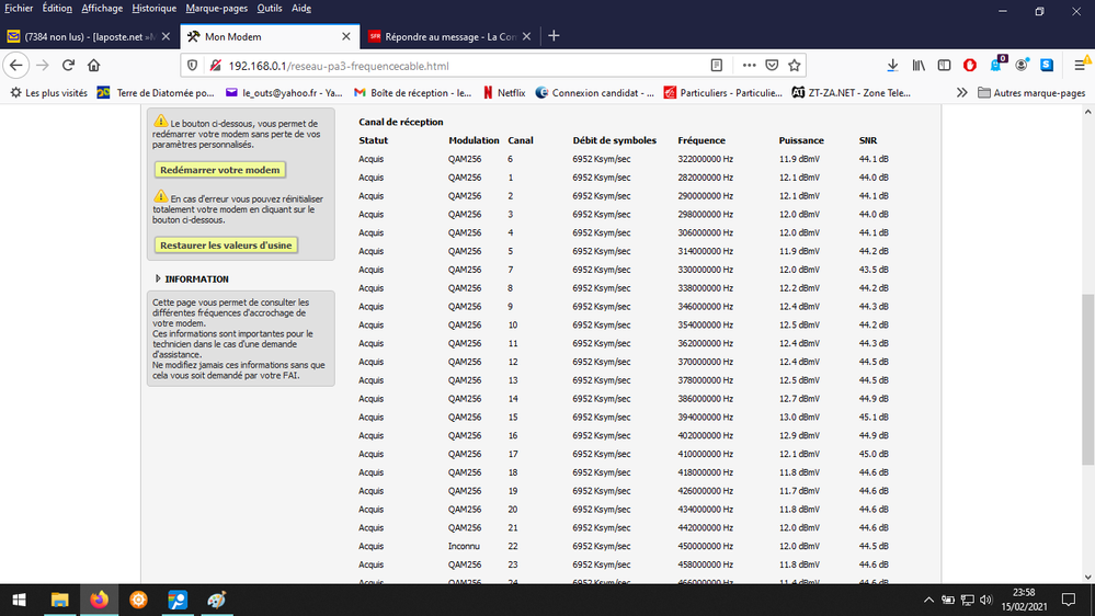

Des nouvelles ici. Le technicien est passé à 18h. Malheureusement il est passé pendant que le soucis n'était pas vraiment présent. Il a mesuré 72,5dB en moyenne à la prise mural ce qui est bon selon lui. Le technicien niveau2 m'a rappelé comme convenu et m'a dit appris plusieurs choses. Que c'était visiblement un problème de serveur et pas d'installation. Qu'il n'avait aucun process permettant d'avoir un visu sur les serveurs. Qu'il ne pouvait voir que le débit que je recevais. Qu'il n'y avait qu'une société de prestation chez moi et que j'aurais toujours le même technicien réseau/cablage et qu'en gros ils n'enverraient jamais personne vérifier les differents point de branchement précédents le mien. Qu'en gros il n'avait aucun moyen de m'aider.
Le technicien que j'ai eu à la maison m'a dit de changer de forfait pour bénéficier d'une box récente,que peut-être ca pourrait arranger le problème. C'est malheureusement ma dernière solution. Qu'en pensez-vous?
Ci joint un screen du tableau de frequences quand ca déconnait ya une heure.
cordialement

Je ne vois pas trop ce qu'il entend par problème de serveur.
La puissance de réception élevée, c'est ce que j'avais relevée sur les valeurs de ton tableau de fréquences, mais cela reste quand-même dans la norme même si certaines atteignent le maximum.
Je ne pense pas que cela explique les pertes de paquets.
Changer de box, je ne suis pas sûr que cela soit une très bonne idée, difficile à dire, car la box 8 traine encore un certain nombre de bugs, mais certains en sont très contents (d'autres non) donc difficile à dire.
Tu as essayé un reset avec retour aux paramètres usine (attention tu perds la configuration perso que tu as pu faire) ?
