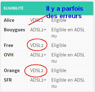

Sur l'exemple de ma ligne ci-dessous, il y a la liste des technologies disponibles (ADSL, 2+, VDSL2, etc) et le débit théorique pour chaque techno.
En fonction de ce tableau vous pouvez rechercher quel FAI propose la meilleure techno (dans mon exemple, Orange et Free proposent le VDSL2 mais pas les autres FAIs)
