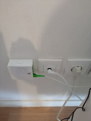

Cependant je ne vois pas de quel câble il s'agit lorsque vous indiquez :
"Celui dont je parle est un cable de meilleure qualité qui est utilisé pour distribuer internet et la TV numerique avec un débit confortable, et qui est encore beaucoup utilisé"...
 Est-ce que je dois mettre un autre câble ?
J'ai pris en photos le câble mais je ne sais pas comment faire pour le mettre en fichier attaché !
Je suis désolée mais j'avoue que je n'y comprends pas grand chose lol !
Merci beaucoup pour votre accompagnement 🌺
Bien à vous

j'ai donc rebranché un ancien câble relié de la prise au mur (antenne collective) à la TV, et j'ai sélectionné l'option TV au lieu de HDMI sur la télécommande, et fait une recherche de chaînes...: la 1ere coupure je n'avais que 11 chaînes (c'était mieux que rien) ; la 2eme coupure, là que 6 chaînes,  et avec beaucoup de mal
Une question préalable :
manifestement tes prises murales dans lesquelles tu branches ta télévisions sont "perso" et non normalisées SFR-Numericable (car le modèle "normalisé" en télé par satellite ou par câble est une prise à visser, pas simplement à enfoncer comme sur tes photos)
=> je suppose qu'avant d'avoir la fibre tu n'a pas eu une connexion SFR-Numericable par câble dans cette prise ?
Du coup, le signal TV que tu peux obtenir dedans ne dépend que de ta résidence (antenne collective TNT sur le toit je suppose comme toi aussi tu l'écris) et n'a très probablement rien à voir avec le service antenne délivré par SFR pour les chaîne en TNT dans son propre câble coaxial (et ses prises à visser) que te décrivais @didh05
Donc si tu ne captes par la totalité de la TNT standard dans cette prise d'antenne de toit (25 chaînes je crois aujourd'hui) c'est :
  1. soit ton antenne de toit qui est mal installée (se renseigner auprès des voisins, mais peut-être ne se servent-ils que de leur box ?)
  2. soit le câblage (dans les murs etc.) jusqu'à ta prise murale est endommagé (quelqu'un a trop fortement plié le câble ou autres...)
  3. soit ton câble du mur à la télé est abîmé ou fait mauvais contact
  4. soit ta télévision a un souci de réception pour détecter les chaînes de TNT françaises
Pour vérifier une à une ces raisons potentielles de ton problème :
  • Il est facile de se renseigner pour le point 1 (mais peut-être que tu n'auras pas de réponse exploitable)
  • Le point 3 est aussi facile à vérifier => donc si tu peux essayer un autre câble ou l'emprunter à un voisin pour voir
  • Si tu en arrives à avoir besoin de tester le point 4, il te faudra amener une autre télévision (portative ?) sur place ou inversement déplacement cette télévision au domicile de quelqu'un d'autre.
  • Enfin pour le point 2 (si tous les autres points s'avèrent satisfaisant et concluants) c'est du ressort d'un antenniste, peut-être en passant par le syndic si tu es en copropriété collective.

Effectivement il s'agit du cable d'antenne analogique traditionnel qui existait avant la TNT. Le cable coax qui sert a Internet via decodeur SFR/numericable/orange etc .. est un cable différent avec des connecteurs différents (qui se vissent).  Chez moi j'ai du utiliser un adaptateur vis/antenne traditionnel pour le brancher sur la TV. Ceci dit meme si il est impossible de recevoir autre chose que la TV, ça devrait marcher donc comme Ryry le dit le mieux serait
- De demander aux voisins (je pense que Anniedu21 est en résidence) si ils recoivent bien la TNT sur la prise d'antenne analogique traditionnelle de la photo
- Si oui de verifier les connecteurs. Souvent la partie centrale coté femelle est trop espacée et ne fait pas bien contact, voire un des deux contacts est pété. La prise ne doit pas bagoter dans la prise murale ou la prise de la TV, il faut que la partie exterieure qui est reliée a la tresse fasse bien contact.
- Si ça ne marche pas bien chez les autres residents non plus c'est plutot un pb de cablage, d'ampli d'antenne HS ou autre la faudrait voir avec la copropriété. Mais pour moi ça devrait marcher, si il y a la prise dans le mur c'est que ça a marché un jour 🙂
Of course la TV doit etre compatible TNT 🙂
