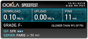

Bonjour,
Sans souci ni changement avec la Fibre SFR sur une offre 200/50 depuis 3 ans, je me retrouve depuis une semaine avec un débit proche de 0 en ascendant (0.01 ou moins) sans raison particulière. Il est donc impossible de naviguer sur internet ou même de faire des choses basiques par mail. J'ai 4 conseillers SFR qui se sont tous renvoyés la balle pour au final décider que c'était ma Box qui avait un souci. J'ai donc reçu hier une nouvelle box et pas de changement.
Pour moi le problème vient donc de chez SFR et non de chez moi car rien n'a changé, c'est brutal.
J'en appelle à l'aide de la communauté.
Le débit actuel est à 5 ms / 188Mo / 0.06 Mo
Merci par avance

je me retrouve depuis une semaine avec un débit proche de 0 en ascendant (0.01 ou moins) sans raison particulière.Le débit actuel est à 5 ms / 188Mo / 0.06 Mo
N.B. Je suppose que tu te trompes dans les unités et que ce sont des Mbit/s et non des méga-octets 🤣
En effet, ce débit ascendant est ridiculement anormal :
- fais-tu tes essais en Wi-Fi ? Si oui il serait bon de garantir au moins un essai en câble Ethernet RJ45 directement branché à l'arrière de ta box pour évacuer la suspicion sur le Wi-Fi
- obtiens-tu le même genre de résultat sur tous tes appareils ?
- obtiens-tu le même genre de résultat quel que soit le site de test : https://www.speedtest.net/ ou https://testdebit.info/ ou https://speedof.me/
- obtiens-tu le même genre de résultat quel que soit l'horaire (càd idem en heure creuse ou en heure de pointe de soirée) ?
Si sur tous les points ci-dessus, tu restes en problème, il n'y a pas vraiment de doute que le défaut vient de ta connexion SFR et qu'il faudra insister pour obtenir le passer d'un technicien pour réparer.
