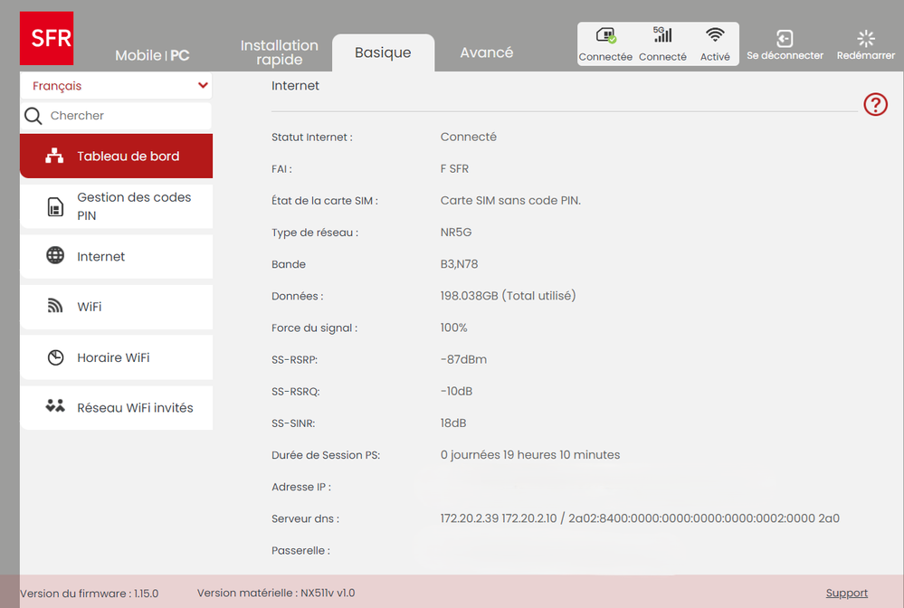

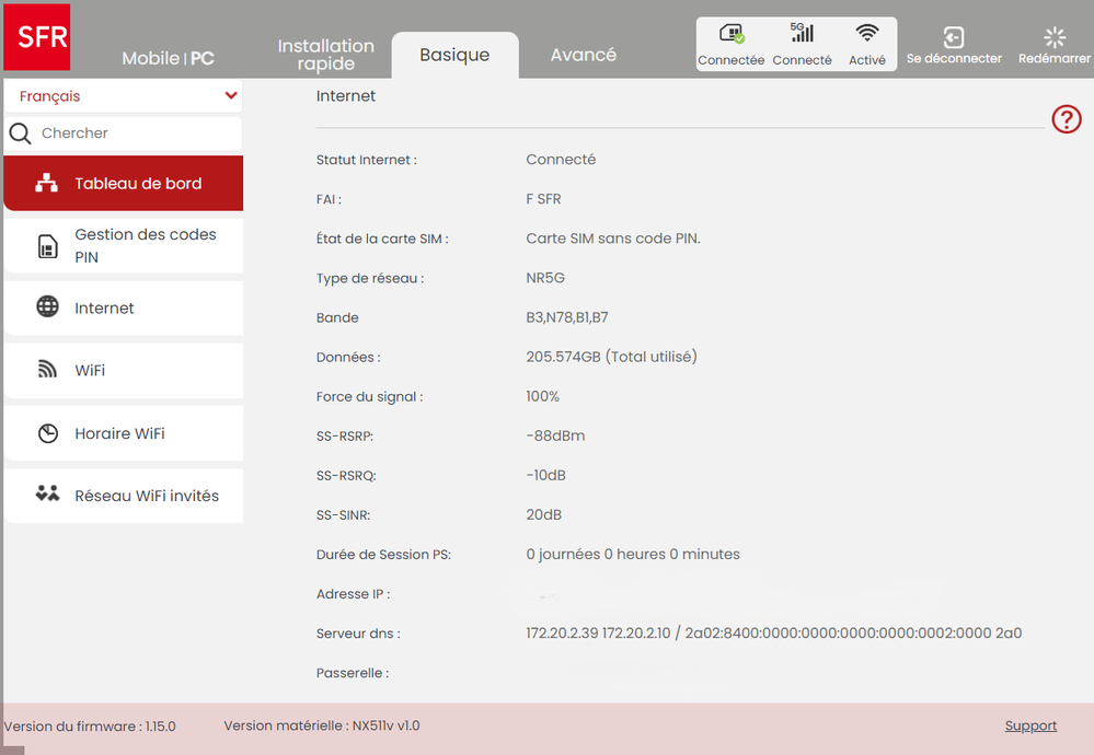

Quand je télécharge un fichier de plus de 15/20 Go, que ce soit avec ma PS5 connectée en ethernet ou par exemple mon laptop connecté en wifi, j'ai des coupures de la 5G.
Le téléchargement s’arrête et reprends.
En allant fouiller dans le 192.168.1.1, je vois que la connexion reboot et que l'ip change :

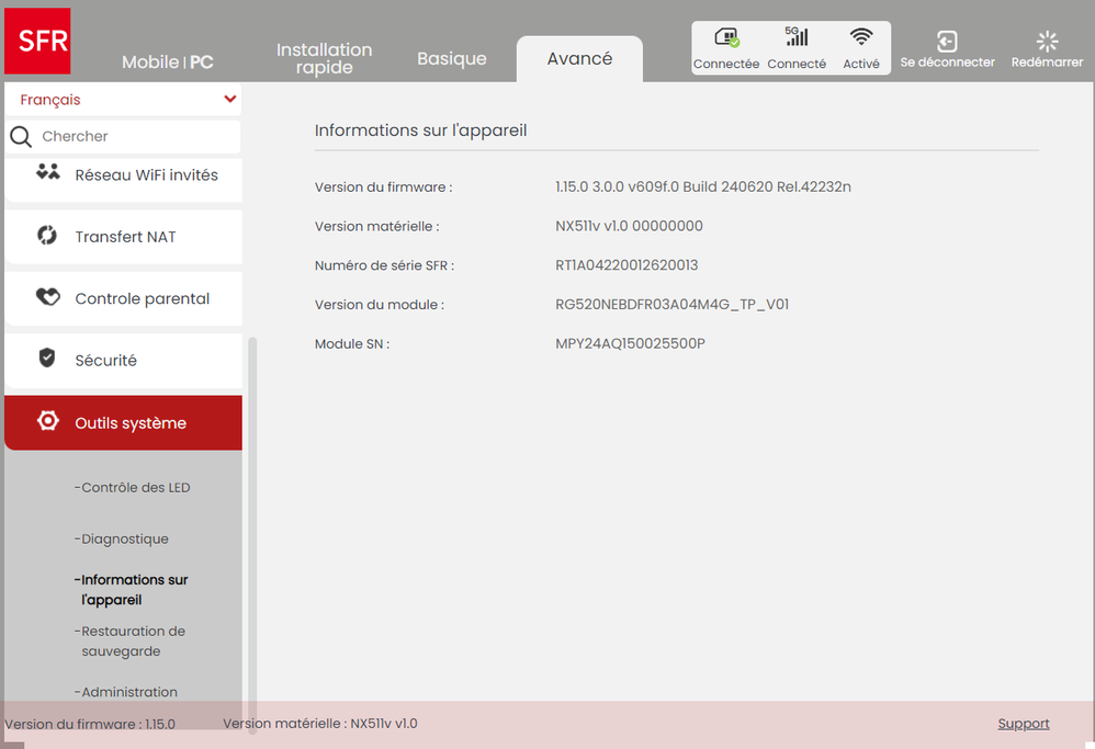

L'information matérielle :

Sur PS5 ça repart d'où il c'est stoppé, ça fait donc des arrêts et des reprises régulières. Par contre sur PC, ça coupe oui, ce qui est autrement plus dérangeant.
Pour la 5G justement, je suis environ a 200 / 250 mètres à vol d'oiseau de l'antenne, le signal est excellent, comme il est possible de le voir sur mes screens, il est à 100%.
Quand je ne télécharge rien, je n'ai que la coupure quotidienne qui survient à la même heure et je n'ai aucune autre coupure.
