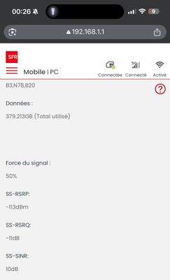

durant cette plage j’ai mesuré le signale reseau tres faible :
Force du signal :
50%
SS-RSRP:
-113dBm
SS-RSRQ:
-11dB
SS-SINR:
10dB

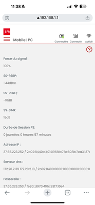

des 6h00 tapantes :
Force du signal:
100%
SS-RSRP:
-44dBm
SS-RSRQ:
-10dB
SS-SINR:
18dB
bon faut pas être un génie réseau pour comprendre que une restriction est sûrement mise en place durant la nuit pour je ne sais quel raison mais le consommateur lui n’est pas averti
