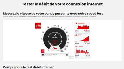

Tout est dans le titre : tous les soirs, de 20h à minuit (plus ou moins), j’ai 200 ms de ping. Ce problème dure depuis plusieurs mois. Cela semble tout à fait normal pour le service client/technique/enfumage de SFR, qui me confirme que ces valeurs sont acceptables pour une connexion fibre optique.

florianfa02_0-1733519548147.png fibre optique SFR........

As-tu fait des mesures avec d'autres appareils que ton PC pour constater le même défaut ?
Tu parles « d'équipements réseau », évoques-tu des équipements perso intermédiaires entre ta box et ton PC ? Si oui as-tu fais des essais SANS les utiliser (uniquement ton PC connecté directement en prise RJ45 derrière la box SFR) ?
Ça n'expliquerait pas pourquoi le problème ne survient qu'après minuit (comme un souci "un peu" lié à une saturation d'usagers) mais au moins on en saurait plus dans la discussion;
Par ailleurs, tu ne parles que du ping : entre 20h et minuit, tout le reste est parfait ? Excellents débits montant et descendant, sans baisse par rapport au reste de la journée ?
