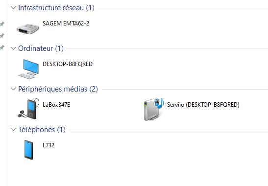

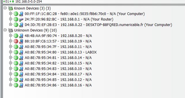

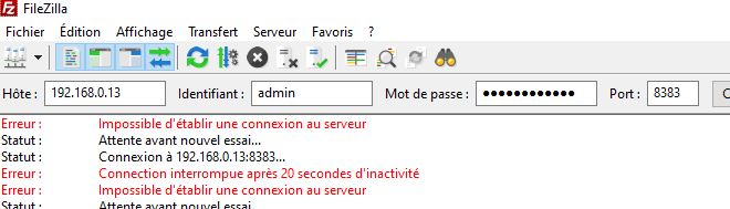

Non applicable
08/04/2020 16h36
Ci dessous 3 print screens.
Le 1er avec Lan viewer où je vois 192.168.0.13 comme l'adresse de ma box.
(Sur fing idem, LaBox347E 192.168.0.13)
2ème avec l'échec de connexion Filezilla, et là je comprends pas pourquoi ça coince.
3ème, mon réseau.
Merci de votre aide !

Hello @utilisateur_supprimé
Attention, ce n'est pas parce que il y a écrit "LABOX" que c'est justement la bonne adresse pour faire ce que tu veux.
En l'occurence l'adresse 1 ainsi que 2 ou 3 autres adresse (peut-être 14 et autre car ton scanner est beaucoup moins parlant que Fing qui donne les marques des appareils pour s'y retrouver par exemple) sont aussi des adresses de ta box, mais pour d''autres services : en d'autres termes, ta box utilise et se reserver environ 4 adresses, selon les services.
En l'occurence, tu as de la chance :
- cet indicateur de nom "LABOX" est le nom exporté par le service SMB
- et, par chance, le serveur FTP est sur la même adresse IP que le serveur SMB
=> donc 192.168.0.13 semble bien la bonne pioche
Ben c'est flagrant, pourquoi te connectes-tu en FTP sur le port 8383 ? Et non le port classique du FTP ?
> 3ème, mon réseau
On voit en fait le serveur DLNA de la box (mais DLNA ne permet pas d'écrire, c'est juste pour streamer du multimédia)
On pourrait se demander pourquoi tu ne vois pas le serveur SMB nommé LABOX évoqué plus haut : mais je suppose que tu as Windows 10 et que tu n'as pas réactivé le support SMB1 qui est désactivé par défaut dans Windows par sécurité d'après ce qui est documenté sur le web (SMB, c'est une autre façon d'écrire via le réseau vers le disque interne de ta box sans utiliser FTP).
