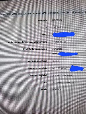

Début juillet, le modem box8 THD a été mise à jour automatiquement.
Passage sur firmware "xxxH5D"
Révolution de cette mise à jour: Apport de "smartWifi". Une fois activé, ça a rendu HS la configuration au petit oignon de notre Wifi. Du coup, j'ai désactivé "smartWifi" car impossible de télétravailler le vendredi matin en wifi.

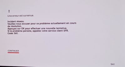

Mais le véritable souci en période de vacances scolaire, c'est la Box TV8 (version "fausse fibre") est complètement HS depuis cette mise à jour de modem.

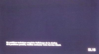

Après mise à jour: sur certaine chaînes TNT ou BEIN sport: dès la mise à jour; Apparu sur certaines chaînes type TNT, MTV ou les chaines payantes BEIN Sports
Après réinitialisation complète de la partie TV: Après réinitialisation complète du boitier TV... ce fige à cette étape. Au final: J'ai plus du tout de service TV.
Avez-vous eu ce genre de souci, et comment le résoudre, ou contourner le problème pour avoir la TV pour les enfants? (Je n'ai pas d'antenne râteaux, tout (Internet,Tel,TV) passe par SFR chez nous).
