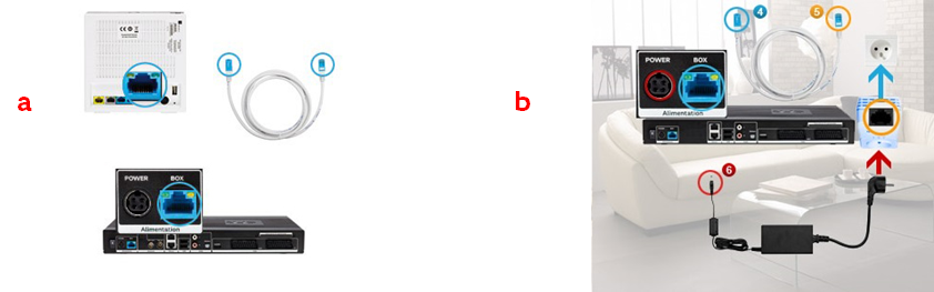

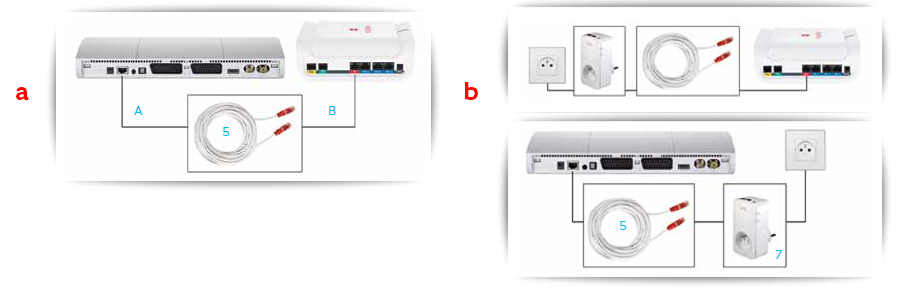

ETAPE 3/ Vérifier que le décodeur TV soit bien raccordé à la box, par câble Ethernet (a) ou CPL (b).
ETAPE 4/ S’assurer que son service TV ne soit pas en cours d’activation. Si vous avez commandé votre option TV depuis moins de 15 jours, cela signifie peut-être que votre service TV n’est pas encore activé. Laissez alors votre décodeur TV en mode Veille et branché à votre box : SFR est en train de raccorder votre ligne au service.

ETAPE 1/ Vérifier que le  décodeur TV soit bien raccordé à la box, par câble Ethernet ou CPL.
