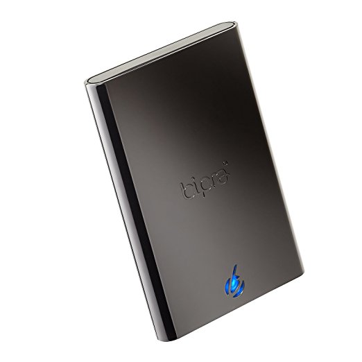

Pour info, j'ai acheté celui-là sur Amazon pour être un peu plus tranquille niveau taille (500 Go, 42€ + 10€ de port) et ça marche nickel, bien reconnu, formatage OK.
https://www.amazon.fr/gp/product/B00GRWNDWW/ref=oh_aui_detailpage_o03_s00?ie=UTF8&psc=1
Je pense qu'en effet il faut faire attention à ne pas prendre un disque qui soit à la fois USB2/USB3, mais bien uniquement USB 2.0. Comme ça vous avez le choix, de 128 à 512, c'est testé et approuvé 🙂
