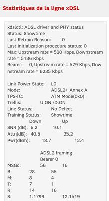

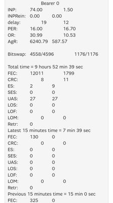

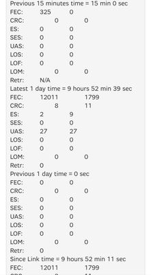

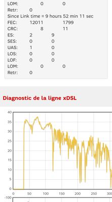

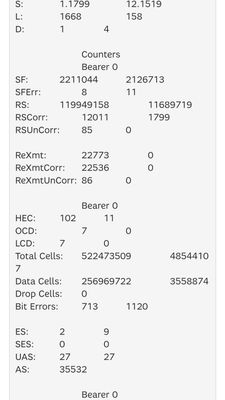

La suite des stats cela confirme vos dire!
Que faire pour retrouver mes chaînes HD??
Link Power State: L0 Mode: ADSL2+ Annex A TPS-TC: ATM Mode(0x0) Trellis: U:ON /D:ON Line Status: No Defect Training Status: Showtime Down Up SNR (dB): 6.2 10.1 Attn(dB): 40.5 25.2 Pwr(dBm): 18.7 12.4 ADSL2 framing Bearer 0 MSGc: 56 16 B: 28 55 M: 8 4 T: 7 1 R: 14 16 S: 1.1799 12.1519 L: 1668 158 😧 1 4 Counters Bearer 0 SF: 2211044 2126713 SFErr: 8 11 RS: 119949158 11689719 RSCorr: 12011 1799 RSUnCorr: 85 0 ReXmt: 22773 0 ReXmtCorr: 22536 0 ReXmtUnCorr: 86 0 Bearer 0 HEC: 102 11 OCD: 7 0 LCD: 7 0 Total Cells: 522473509 48544107 Data Cells: 256969722 3558874 Drop Cells: 0 Bit Errors: 713 1120 ES: 2 9 SES: 0 0 UAS: 27 27 AS: 35532 Bearer 0 INP: 74.00 1.50 INPRein: 0.00 0.00 delay: 19 12 PER: 16.00 16.70 OR: 30.99 10.53 AgR: 6240.79 587.57 Bitswap: 4558/4596 1176/1176 Total time = 9 hours 52 min 39 sec FEC: 12011 1799 CRC: 8 11 ES: 2 9 SES: 0 0 UAS: 27 27 LOS: 0 0 LOF: 0 0 LOM: 0 0 Retr: 0 Latest 15 minutes time = 7 min 39 sec FEC: 130 0 CRC: 0 0 ES: 0 0 SES: 0 0 UAS: 0 0 LOS: 0 0 LOF: 0 0 LOM: 0 0 Retr: 0 Previous 15 minutes time = 15 min 0 sec FEC: 325 0 CRC: 0 0 ES: 0 0 SES: 0 0 UAS: 0 0 LOS: 0 0 LOF: 0 0 LOM: 0 0 Retr: N/A Latest 1 day time = 9 hours 52 min 39 sec FEC: 12011 1799 CRC: 8 11 ES: 2 9 SES: 0 0 UAS: 27 27 LOS: 0 0 LOF: 0 0 LOM: 0 0 Retr: 0 Previous 1 day time = 0 sec FEC: 0 0 CRC: 0 0 ES: 0 0 SES: 0 0 UAS: 0 0 LOS: 0 0 LOF: 0 0 LOM: 0 0 Retr: 0 Since Link time = 9 hours 52 min 11 sec FEC: 12011 1799 CRC: 8 11 ES: 2 9 SES: 0 0 UAS: 1 0 LOS: 0 0 LOF: 0 0 LOM: 0 0 Retr: 0

TagadaTsoinTsoin
Contributeur Elite
Bonjour @philippepr04 ,
Pas trop mal vu mon estimation de l'atténuation 😲
Par contre je m'attendais à beaucoup beaucoup plus d'erreurs, il y en a mais rien de bien méchant, la box fait bien son boulot de correction.
Si vous avez une prise DTI (en général pas très loin du panneau de disjoncteurs électriques), branchez la box directement sur la prise "TEST" et voyez si les stats évoluent (amélioration de l'atténuation - retour vers les 27dB)
S'il y a amélioration et que vous êtes bricoleur, vous pouvez examiner votre ligne à  partir de son arrivée dans votre logement pour trouver de l'oxydation, une coupure, fil mal serré, etc.
S'il n'y a pas d'amélioration en branchant la box sur le DTI, il faudra contacter l'assistance SFR
Il y aura d'abord un technicien SFR qui interviendra à domicile pour examiner votre desserte intérieure (qualité des connexions, filtre ADSL, etc)
S'il ne trouve rien, ce sera au tour d'un technicien Orange d'examiner votre ligne extérieure (SFR n'a pas le droit d'y toucher)
