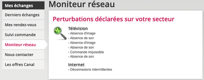

En fait, je pense en effet que cette page est inutile pour un abonné Numericable (que je suis aussi) :
- je peux m'y connecter avec mes identifiant Numericable (c'est déjà une surprise)
- mais le contenu que j'y obtiens ne concerne pas du tout les incidents fixes, je n'y vois que la FAQ des questions les plus fréquences de l'assistance.
- je pense donc que mon "identifiant Numericable" fait que ce site n'est pas capable de m'orienter sur les incidents concernant ma ligne
En revanche, pour les abonnés Numericable, il y a l'équivalent depuis des années sur l'espace client Numericable : le "Moniteur réseau" en haut à gauche de la page https://moncompte.numericable.fr
- mais les informations me semblent obsolète et plus gérées
- en effet, depuis déjà de nombreux mois (années ?) ils ne prennent plus de risques et indiquent TOUT en panne 🤣 (est-ce pareil chez toi comme pour moi ci-dessous) ? Bref, rien de tout cela n'est vrai chez moi, et il ne reste donc finalement que le contact direct avec le service clients en cas de panne :
