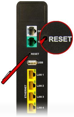

Vous pouvez reset la Box afin de réinstaller les paquets système éventuellement endommagés.
Enfin, d’après vos derniers constats, il serait préférable de demander un le changement du modem.
Le décodeur réagit normalement: lors d’une desynchronisation, le flux TV est nul.
