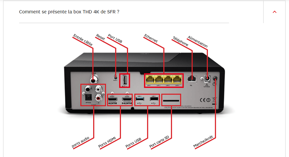

Sur les box et les décodeurs d'anciennes génération il y a des sorties audios qui permettaient de se brancher sur un chaine HI donc une barre de son .
Exemple sur ma box 4K:
Comme je n'ai qu'une "vielle" chaine HI des années 70 j'utilise depuis les sorties analogiques pour écouter la radio TV éteinte .

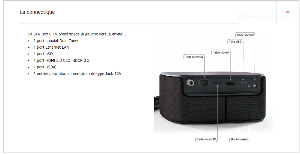

Donc si je comprends vos réponses je n'ai pas intérêt à passer à la Box 8 qui me semblait intéressante pour remplacer ma chaine HIFi ?
En effet, je fais comme toi : ma BOX THD 4K est reliée à mon ampli de chaîne hi-fi via ces sorties analogiques intégrées à la box.
(ce qui n'est pas l'idéal non plus car le traitement numérique via la télévision pour le son & l'image n'est pas "instantané", et donc si on met le son de la chaîne Hi-Fi il y a un léger décalage perceptible avec le son de la télé… Dans ce cas, quand je veux amplifier le son d'un film, j'ai aussi branché les sorties son de la télé à une autre entrée de mon ampli pour avoir une synchro parfaite avec l'image de la télé, écran allumé).
Remplacer ta chaîne hi-fi par la box 8 ? Là je crois qu'elles ne concourent pas dans la même catégories d'usage.
Mais pour continuer à écouter tes radio numériques via la box, il te suffit de simple démultiplicateur de sortie HDMI (moins de 10 euros) et tu repiques le son vers ta barre de son... Et sinon, si tu veux l'envoyer jusque ton ampli analogique, alors il te faut intercaler en plus un convertisseur comme évoquer plus haut dans cette réponse.
Envoyer le son de la box en bluetooth vers une barre de son sera peut-être une solution qui sera mise œuvre plus tard et simplifiera ces raccordements.
