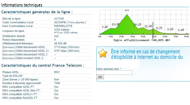

Bonjour,
Pouvez vous indiquer les informations techniques de votre ligne comme l'affaiblissement théorique de votre ligne et le code NRA - cacher vos infos personnelles, (numéro de ligne, adresse), la longueur de ligne en mètre, l'affaiblissement de la ligne, le débit max supporté par votre ligne dans le différents mode de transmission (ADSL, ADSL2+, VDSL2...)
--> http://www.degrouptest.com/
Si vous connaissez votre NDI de ligne fixe (numéro de téléphone géographique et non un 09) vous pouvez le saisir.
Si vous ne connaissez pas votre NDI ou que le numéro que vous avez ne donne aucun resultat faites un test en renseignant votre adresse postale.
Voici un exemple de résultat obtenu sur le site:
exampl de caractéristique de ligne ADSL
Pouvez vous indiquer les valeurs de synchronisation disponibles depuis l'interface web de votre box à l'adresse suivante:
http://192.168.1.1/state/wan/extra
Cordialement,

Bonjour et merci de votre attention, voici les réponses à vos questions
xdslctl: ADSL driver and PHY status
Status: Showtime

AntoineXXXXX
Contributeur Confirmé
Bonjour,
Votre ligne ne supportant pas ne debit nécessaire pour la hd je vous invite à passer sur votre décodeur tv SFR la réception des chaînes en standard au lieu de HD.
Cordialement,
