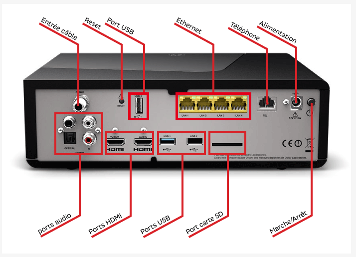

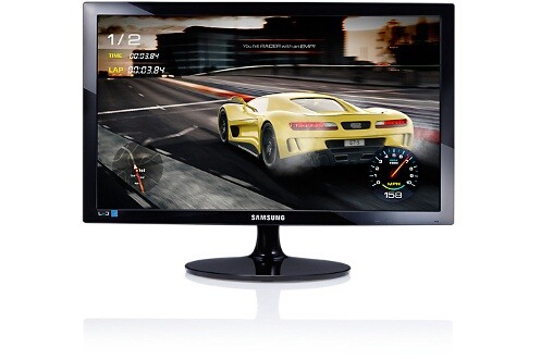

je souhaite utiliser un écran d'ordinateur comme sortie de box SFR.
petit souci du coup : il n'existe pas de sortie son.

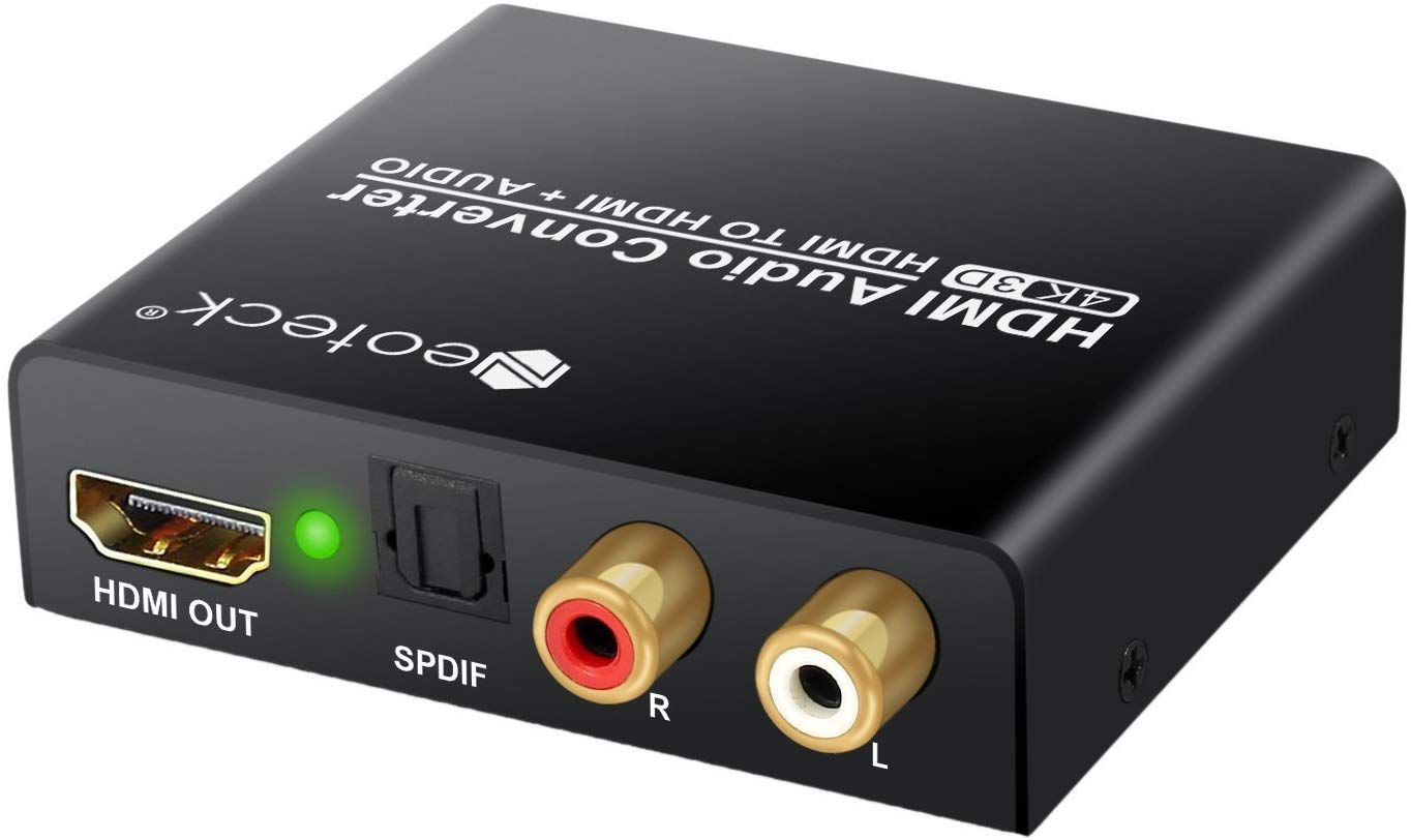

- boîtier conversion HDMI -> HDMI + audio
- Sortie HDMI vers écran

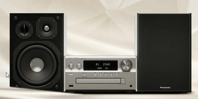

- sortie audio vers chaîne Hi-Fi. Hi-Fi sur mode auxiliaire

box SFR THD 4K :
j'utilise le port HDMI "TVOUT" comme sortie.
le boîtier convertisseur est celui-ci : Neoteck 2160p 4K HDMI
il possède trois modes de fonctionnements gérés par un petit bouton derrière : PASS / 2.0CH / 5.1CH

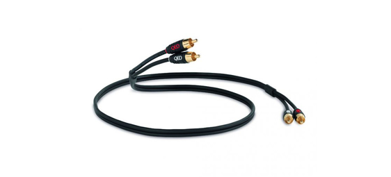

les cables audio que j'ai branché marque QED Profile longueur 1M :
l'écran samsung est celui-ci : samsung_ls24d330hsx
chaîne hifi : panasonic PMX150 :
j'ai testé chacun des 3 boutons du boîtier (il est bien allumé rouge derrière et vert devant).

Bonjour il n'y a qu'une seule prise hdmi active sur labox la prise hdmi tv out. L'autre prise est inactive. Utilisez les sorties audio pour envoyer le son a votre chaine hifi.

Bonjour, vous voulez dire, les ports directement présents sur la box ?
j'ai lu quelquepart qu'il s'agit de port in et non de ports out.
de toute façon j'ai déjà essayé. en effet dans un premier temps pensant les utiliser j'avais acheté les cables audio.
voyant que cela ne fonctionnait pas j'ai acheté le boîtier adaptateur en vain jusqu'à présent

Moi j'essayerai un cable fibre optique sur l'ampli, si tu as la connectique sur ton ampli, moi ca marche sur ma barre de son...
pour le hdmi c'est in et out de toute maniére.

Pour le son c'est bien les fiches audio en mono ou stéréo, mais votre convertisseur transforme le son et il doit être amplifié avant
Sortie box mono rouge ou blanc vers un ampli et ensuite le convertisseur et si l'on désire un casque ou HP bluetooth convertisseur vers transformateur bluetooth de la marque Eden
