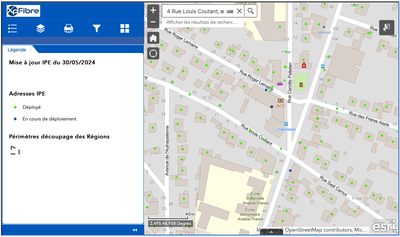

Bon je viens de recontacter le 1023 et comme je m'y attendait : pas de fibre monsieur malgré toutes mes explications. ( et avec au passage une qualité audio déplorable comma a chaque fois que j’appelle le 1023)
@Ryry merci pour ces informations détaillées
Donc ma nouvelle addresse sera xxxxx
xxxx
xxxxxxxxx
Par contre XPfibre me plante un point au milieu de l'immeuble alors que le point de raccordement semble plutôt dans la rue
J'ai l'impression qu'il y a comme un bug mais comment le résoudre?
Merci de votre aide
Edit CM : Pour votre sécurité, merci de ne pas divulguer vos informations personnelles.

Bonjour @pierretteho01
En effet, il y a quelque chose d'anormal dès la carte de base de XP FIBRE (qui est l'opérateur responsable du fibrage de ton secteur et la cartographie remontée ensuite aux opérateurs commerciaux). Peut-être d'ailleurs qu'ils ont introduit cette erreur "après" que tes co-résidents aient souscrits, mais effectivement aujourd'hui il y a des trucs louches :
- pour ma part la carte XP FIBRE localise ton adresse citée plus haut effectivement au point que tu indiques
- mais étonnamment je n'ai PAS de point Orange juste à côté du Noir contrairement à ta capture à toi :
et effectivement je confirme que
- pour ce point Noir est associé à l'information qu'on voit à gauche : "En cours de déploiement"
- cependant si je zoome un peu plus sur cette carte, le point Noir se transforme en numéro 4, semblant bien montrer qu'il pense que ce point localise réellement ton bâtiment n° 4, est-ce le cas ou non ?
- et d'ailleurs quand on clique sur ce point noir (ou sa version zoomée qui indique 4) alors on peut voir 3 pages d'informations (quasi vides) mais qui mentionnent précisément l'adresse "4 rue Louis Coutant"
Et je confirme aussi qu'un peu plus bas (directement sur la rue Louis Coutant en dessous)
- il y a 4 points verts (donc état "Déployé" selon la légende) dont un qui mentionne le n° 4 (aussi)
- quand on clique dessus on a aussi 3 pages d'informations (nettement plus fournies, dont une partie que tu as copiée-collée ci-dessus et qui mentionne aussi l'adresse "4 rue Luis Coutant", ainsi que "Déployé", et qu'on peut souscrire auprès des 4 opérateurs commerciaux Bouygues Telecom, FREE, Orange, SFR
Donc même si je n'ai pas exactement la même carte que toi (sans le point Orange) il est est manifeste qu'il y a un truc bizarre dans cette carte de XP FIBRE :
- le 4 rue Louis Courtant est référencé à 2 endroits
- l'un est Noir et "en cours de déploiement"
- l'autre est Vert et "Déployé"
Tu ne le précises pas en réponse à mes questions, mais j'ai testé et tu te retrouves non éligible à la fibre chez les 4 opérateurs (donc SFR)
- chez SFR tu sembles non éligible tout court
- chez Orange ils précisent que le n° 4 est éligible à l'ADSL/VDSL
- chez Free aussi : offre ADSL au n° 4
- Bouygues propose uniquement des offres Box 4G, et dit que la fibre va bientôt arriver
Cela étant, vu la source d'origine des renseignements concernant la partie "fibre", il est normal que ces 4 opérateurs disent la même chose : pas de fibre possible puisqu'ils se basent sur l'unique opérateur d'infrastructure qui lui aussi fournit un bâtiment "En cours de déploiement" quand on demande ton adresse. Donc tout cela est cohérent à défaut d'être satisfaisante.
Comme je doute qu'un des FAI fasse du zèle et mette une grosse pression sur XP FIBRE pour faire le ménage dans sa base de données (quoique, normalement, ce serait leur rôle de faire office de relais-défenseur pour ton cas auprès de XP FIBRE) je ne vois qu'une solution pour toi :
- contacter directement XP FIBRE via le formulaire qui existe pour les particuliers https://www.xpfibre.com/contact
- et (vu qu'ils ont tendance à renvoyer vers les FAI pour jouer les intermédiaire, ce qui est "normal") ne pas lâcher l'affaire et insister, et dire qu'il y a une incohérence dans leur base avec 2 points différents référençant ton adresse du "n° 4", et évidemment l'un des 2 est bloquant en état "En cours de déploiement" contrairement à l'autre "Déployé".

hello
Merci @Ryry de confirmer mes dires
Le point orange sur la carte qui nous différence c'est juste le point lors de l'édition de la boite du commentaire dans google slide 😅
J'ai deja envoyé un message xpfibre. j'ai peu d'espoir. (avec en plus un nombre de caractères limité 😕)
SI quelqu'un de SFR pouvait intervenir ce serait top @Eyeid ?
Merci
