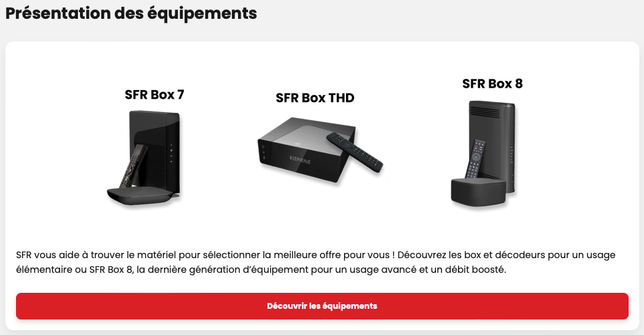

Bonjour @claudeke04
La seule certitude est que ma box est une box plus avec une offre THD by SFR alors que sur le bon de commande figure une box fibre avec une offre SFR fibre starter. [...] il s'agit bien de 2 box différentes.
Oui, il s'agit bien de deux box différentes.
Mais, un peu comme te l'a décrit @TagadaTsoinTsoin il y a souvent "mélange" entre les 2 car en fait l'une est la remplaçante de l'autre (à qualité techniques identiques à part le dépassement du 1 Gbit/s) et dans la même boite plastique extérieure... On pourrait dire que l'une est la V2 de la précédente.
Et, comme l'expliquait @TagadaTsoinTsoin
- l'une s'appelle Box Plus (ou techniquement NB6VAC)
- la suivante s'appelle "Box 7 Fibre" (ou techniquement NB7)
mais toutes deux sont ont été vendues dans des pack nommés "SFR BOX 7" regroupant un modem internet et un décodeur TV (cf. actuellement ici )
Auparavant le même pack "SFr BOX 7" était composé de la Box Plus & le Décodeur Plus...
D'où un second niveau de confusion car "Box 7" existe bien, pour désigner un pack, dont l'un des éléments fut la Box Plus et maintenant la Box 7 fibre (pour les anciens clients)... et reste souvent la Box Plus aujourd'hui encore pour les anciens clients qui demande l'offre Starter.
Mais donc en conclusion
- oui, ce mic-mac explique "un peu" pourquoi ils tournent autour du pot comme tu le précises : "SFR me dit que la box plus est une box 7 plus"
- mais oui aussi, si ton bon de commande précise "Box 7 fibre", avec les documents SFR tu as la preuve que tu as reçu autre chose (en l'occurence la Box Plus, qu'ils peuvent appeler la Box 7 Plus en effet, mais qui n'est pas la Box 7 fibre visiblement sur les photos arrière et l'absence d'ONT).
Donc tu es en droit d'exiger la box promise exactement.
Concernant l'offre (indiquée THD dans ton espace alors que tu as commandé SFR FIBRE STARTER), ça c'est autre chose (et là tu as bien reçu ce que tu as commandé)
- la désignation "THD" dans ton espace client est une approximation erronée, mais comme tu peux le voir sur le matériel, ce n'est pas ce que tu as car le THD fonctionne avec d'autres box (cf. ma photo)
- donc, bien que indiqué" THD" tu n'as pas en réalité du THD mais bien de la fibre... et au tarif le plus bas donc STARTER.
